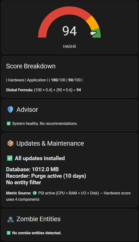

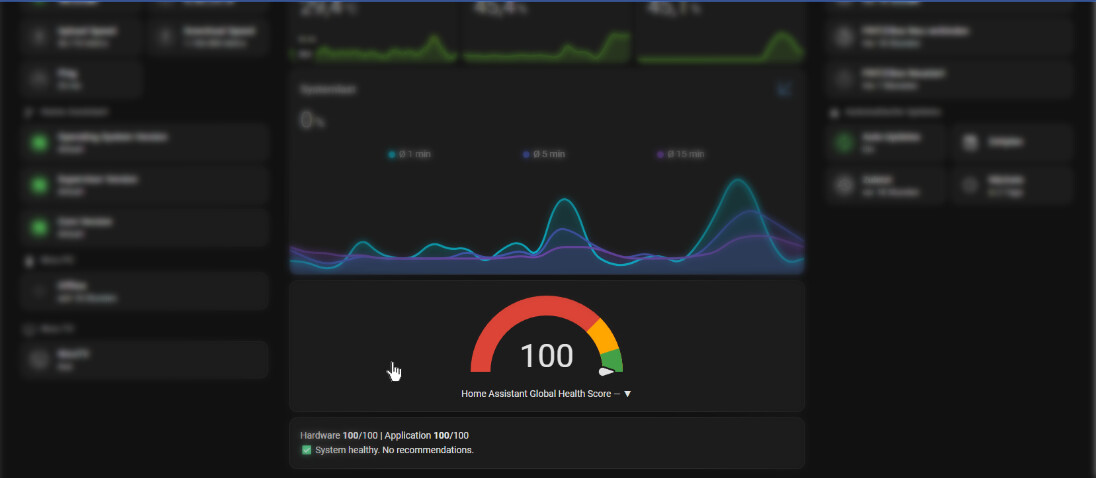

sehr nice! Habe mir die Dashboard Karte noch so angepasst, dass ich per klick die ausgefaltete Version angezeigt bekomme und sonst nur die Overview.. Außerdem fand ich dies Textlabels teilweise irgendwie weird formatiert mit den | und ich find es so deutlich cleaner

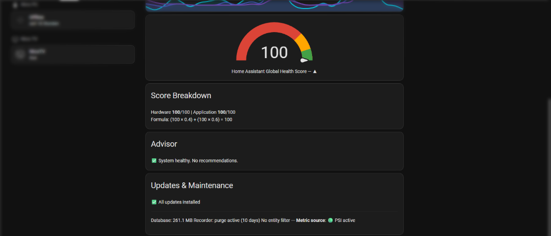

Hey @StevenMH , ich sehe dass du im Recorder keinen Entity Filter eingestellt hast (“No entity filter” Text in der Dashboardkarte). Danach solltest du die 100 erreichen.

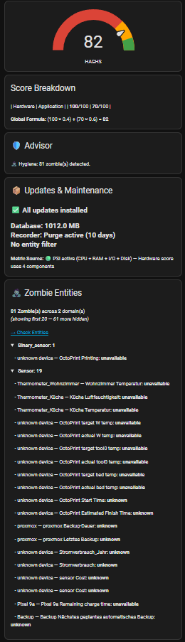

Gibt es irgendwo die Möglichkeit, alle Zombies zu sehen?

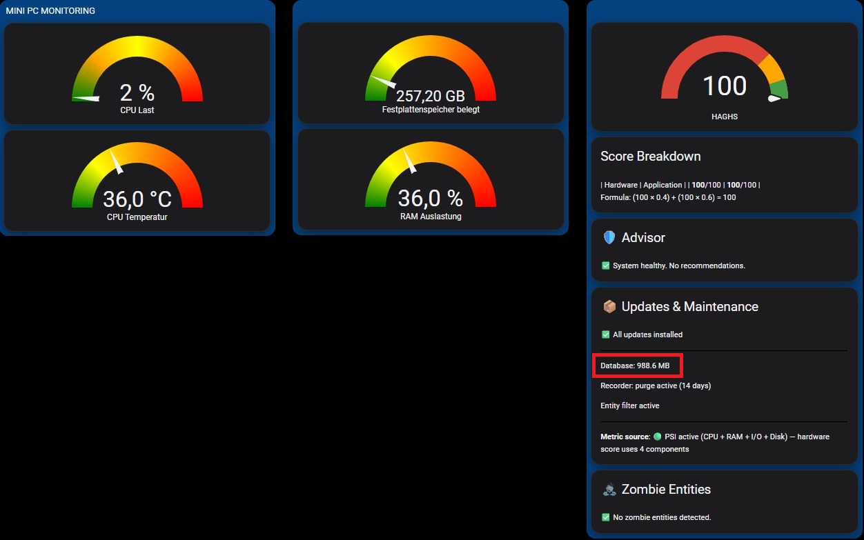

Hi @D-N91 , die 2MB waren echt wenig :wink: .Hab “sensor.mariadb_db_size” angelegt und jetzt sieht ganz anders aus
