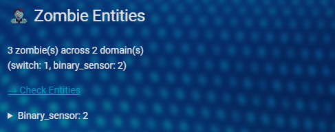

Wo finde ich den Switch?

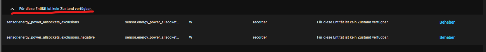

Aber noch ein Feature Request:
Sowas zu finden könnte die Datenbank bei einigen verkleinern :wink:
