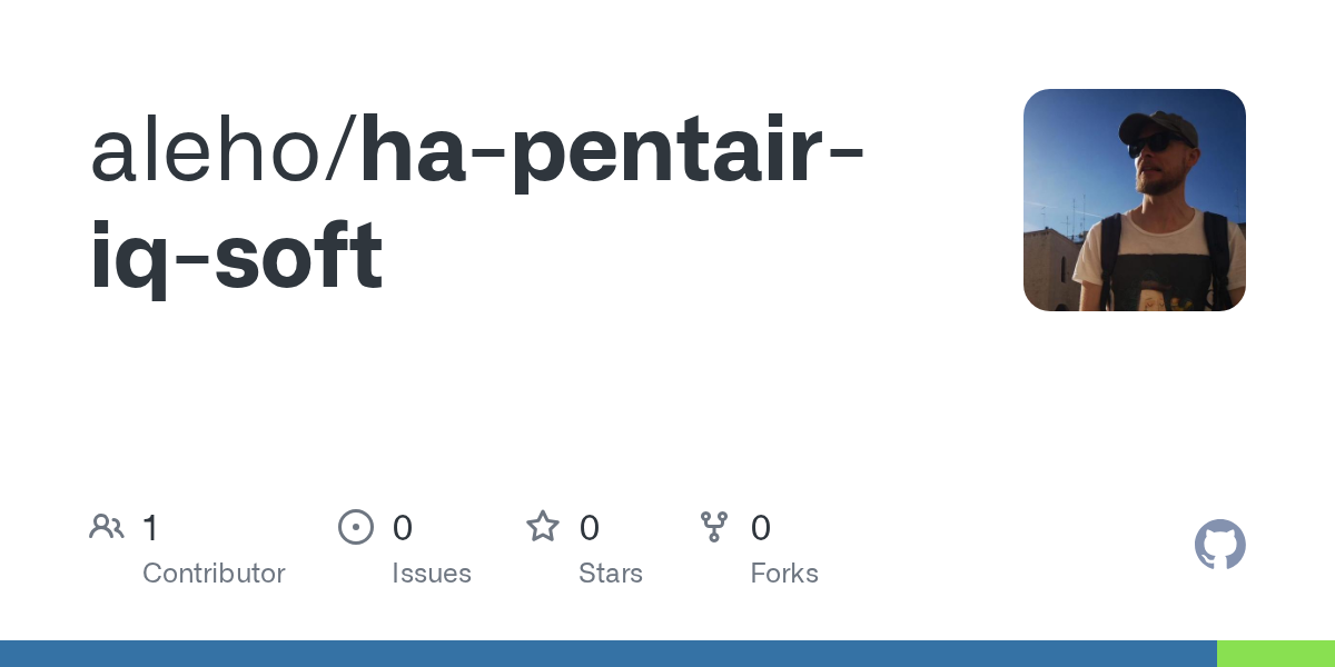

Falls jemand die gleiche Hardware lokal einbinden will (nach dem Setup über die App), habe ich meine (wahrscheinlich fehlerhafte) Integration hier veröffentlicht:
