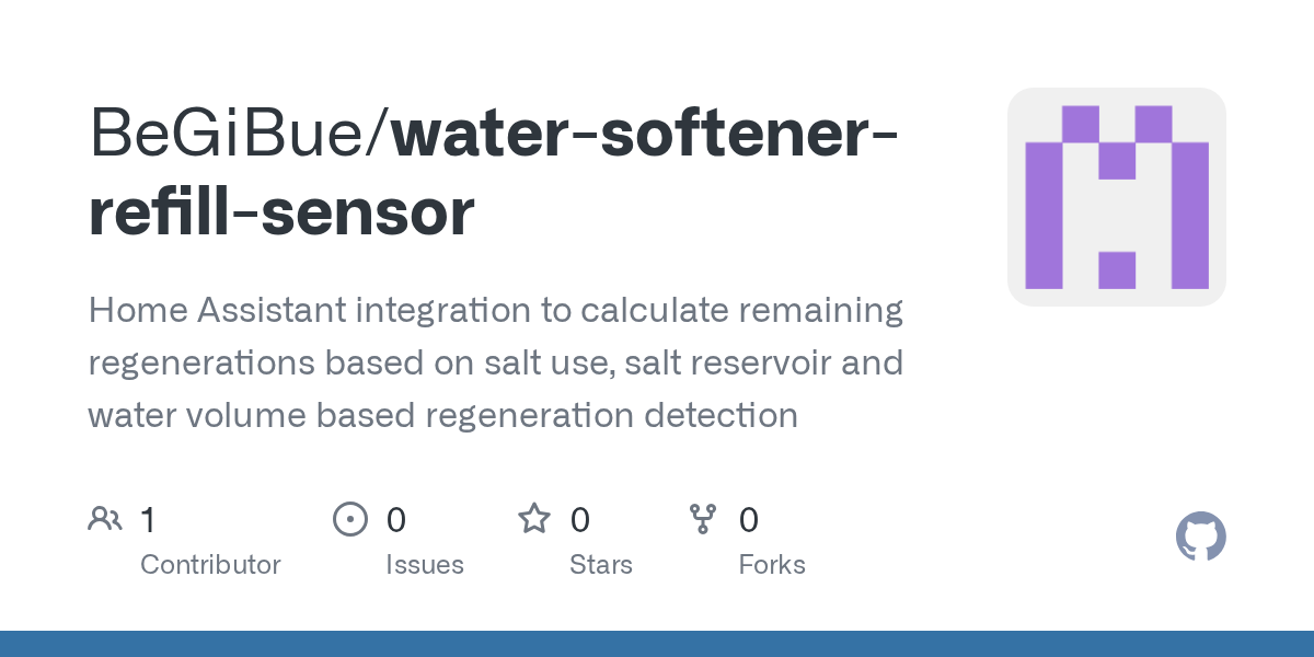

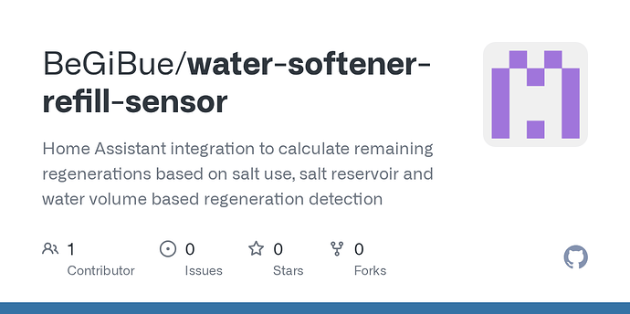

Dann kann man mit Helfern und Automationen etwas basteln oder eben eine kleine Integration rauswerfen. Ich überwache die Wassermenge zur Regenerationszeit und ziehe dann die Salzmenge vom Vorrat ab. Man kann eintragen ob man voll gefüllt hat oder wie viel man eingefüllt hat. Daraus berechnet die Integration wieviel Prozent Salzrestmenge übrig ist und wichtiger: Wieviele Regenerationen noch übrig sind. 3 Regenerartionen vor „leer“ gibt es eine Nachricht im Home Assistant damit man Salz einkaufen oder nachfüllen geht.
Vielen Dank für die Idee. Wir haben leider keinen Wasserzähler, daher habe ich es nun mit einer smarten Steckdose mit Energiezählung implementiert. Vielleicht braucht jemand diese Variante.
https://github.com/vitals5/water-softener-refill-sensor
