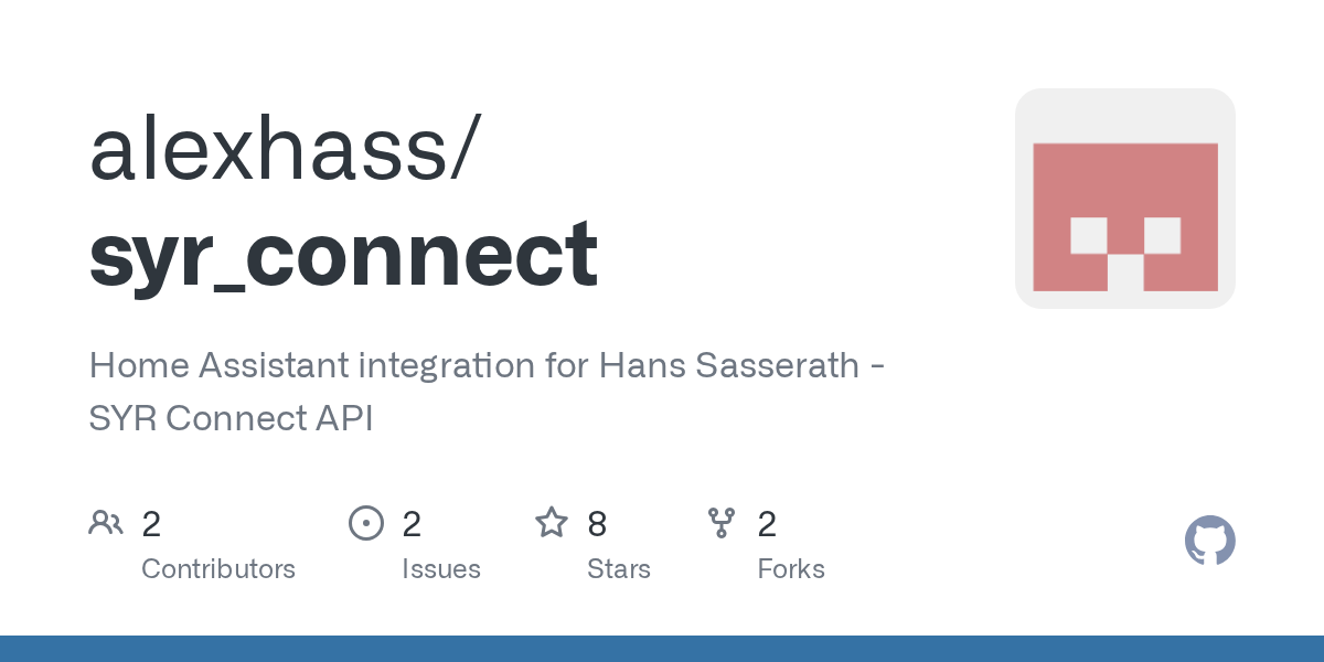

Zwar etwas spät, aber bei mir gerade altuell gewesen und hilft vielleicht auch anderen:
Hersteller hinter den Conel Geräten ist afaik meist Syr.
Den Conel Clear Pro Leckageschutz konnte ich gerade mit der HACS Integration “Syr Connect” über die lokale API einbinden. Das Gerät ist wohl baugleich zum SYR Trio DFR/LS.
vielleicht hilft es dem ein oder anderen :slight_smile:
