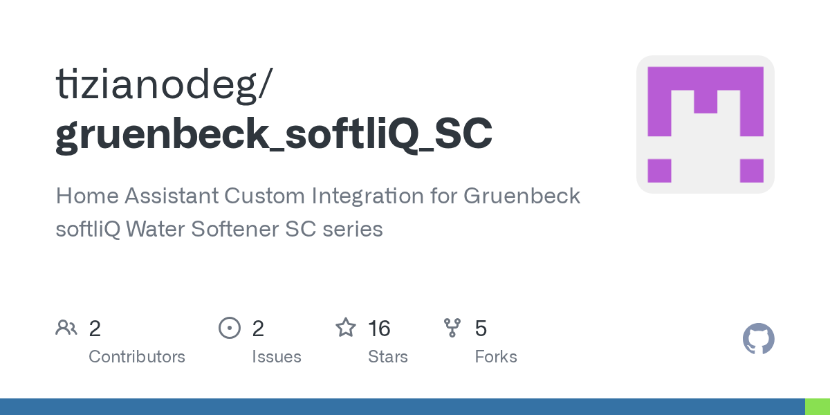

Ich habe versucht mich über Grünbeck näher zu erkundigen. Da gibt es so ein „Mqtt-Gerücht“ im Netz aber ganz schlau bin ich noch nicht daraus geworden. Allerdings habe ich gefunden, dass die ältere Grünbeck softliQ SC über eine Integration funktioniert.

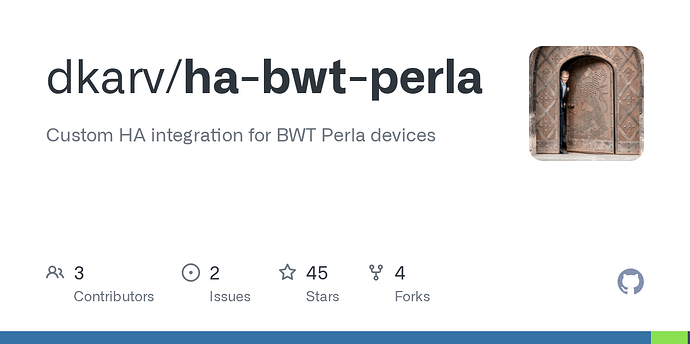

Bei BWT Perla / Rondomat Duo gibt es eine lokale REST-API bzw. eine Integration.
Soweit ich weiß lauft das bei Grünbeck aber über deren Cloud und ist somit nicht ganz lokal.
Und bei BWT kann man glaube ich nur Werte auslesen aber nichts schreiben, da kommt es natürlich darauf an was man machen möchte.
