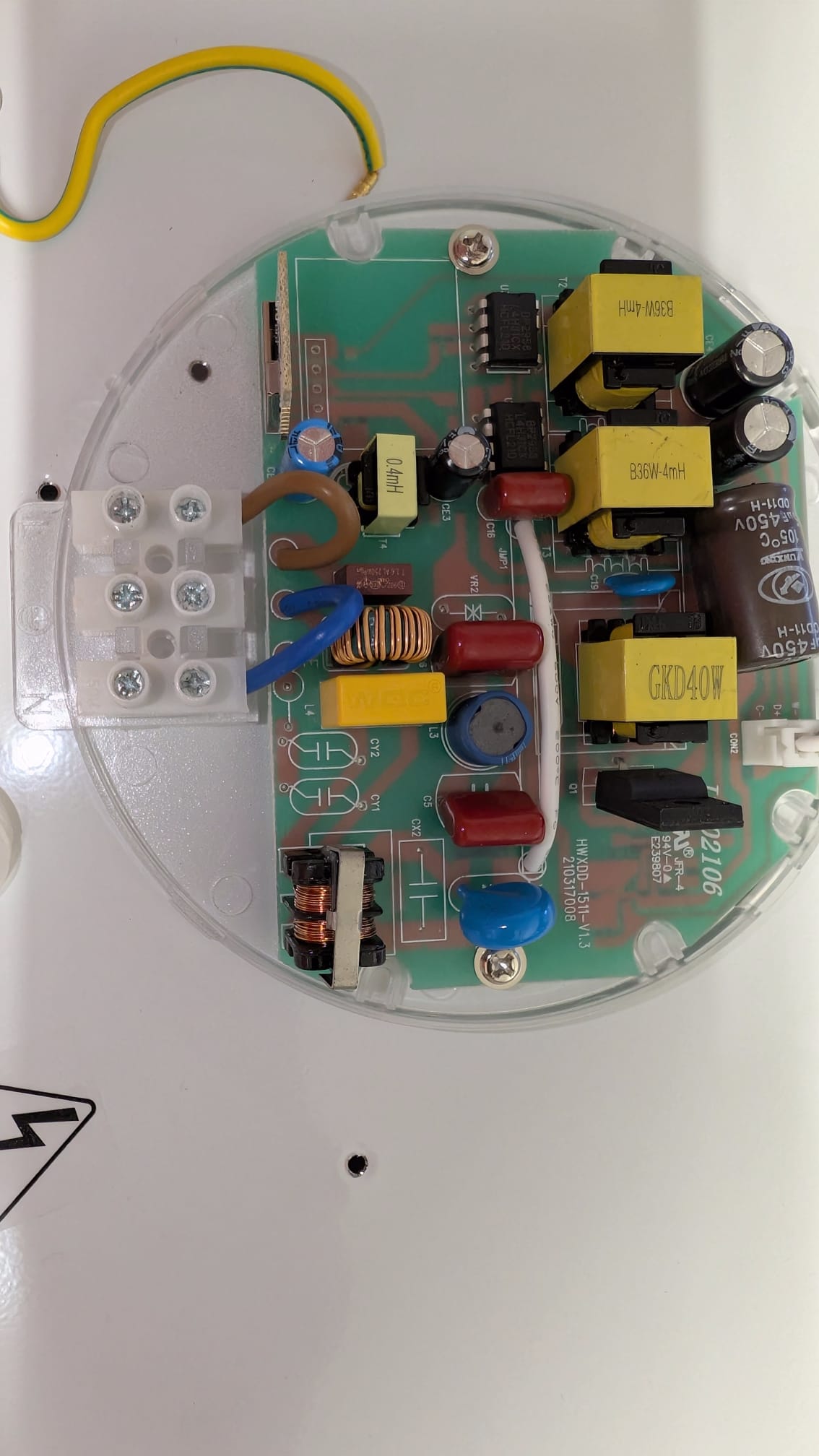

ich habe heute eine der lampen abgebaut und dadurch sah man mehr vom Modul!
Kann jemand was zu den Modul sagen oder aber kennt das und kann mir sagen was ich damit “machen kann” um es von der Tuya Cloud komplett zu lösen.
Ich meine damit flashen und nicht nur localtuya!
ich habe mal eins der Bilder der KI zum Analysieren vorgelegt, das ist das, was dabei herauskam, was ich wohl auch so sehe, denn es gibt nirgends eine Schnittstelle, an die man sich per USB anschließen kann und es ist auch kein Baustein zu sehen, den man Programmieren kann
Diese Lampe kann wahrscheinlich nicht geflasht werden. Die Platine basiert auf einem Chip von Tuya, der nicht-flashing-freundlich ist, da er einen proprietären und geschlossenen Ansatz für die Firmware hat. Es gibt keine einfache Möglichkeit, eine alternative Firmware wie Tasmota oder ESPHome auf diesen Chip zu laden, da die entsprechenden Flashing-Punkte und die Dokumentation fehlen.
Also das, was Du machen könntest, ist etwas davor bauen also ein Dimmermodul oder so, oder Du schmeißt die Platine weg und versuchst über ein ESP, Zigbee irgendwas diese LEDs anzusteuern.

Ja ich bin kein Techniker und dem Löten nicht so fähig.

Auch wenn die Beiträge hier ein paar Tage alt sind, gebe ich mal meinen Senf dazu.
Tuya verbaut Beken-Chips. Die sind oft anschlusskompatibel mit dem ESP02. Das ist intern ein ESP8285. Programmiert wird er wie der ESP8266. Verbaut wird er senkrecht zur Platine, da die Kontaktreien auf beide Seiten der Chip-Platine sind.
Wenn es egal ist, ob das Gerät hinterher noch funktioniert, kann man im Internet schauen, welcher Pin was ist und dann etwas Liztze anlöten. Mit einem USB-Serial-Adapter, kann man dann versuchen OpenBeken zu flashen. Das ist sowas ähnliches, wie Tasmota, nur halt für die Beken-Chips. ESP Home unterstützt Beken wohl inzwischen auch.
Wer sich das gewaltfreie Ent- und Einlöten zutraut, ohne dass auch die SMD-Teile direkt daneben mit ausgelötet werden und den oben erwähnten USB-Serial-Adapter hat, kann da auch basteln. Man flasht zuerst den ESP02 mit der Firmware seiner Wahl (Tasmota, ESP Home, Arduino IDE oder Platform IO) und lötet ihn dann ein, nachdem man die Funktionalität getestet hat.Flashen kann man dann jederzeit neue Firmware mittels OTA. Tasmota ist mitunter etwas knifflig, da man meist irgendwelche Templates und Scripte verbasteln muss und wenn es für das spezielle Gerät nichts vorgefertigtes gibt, ist das nicht ganz ohne. Ach ja, vor dem Auslöten sollte man auf der Platine schauen, welcher GPIO wohin geht. Meist werden die Relais mittels Transistor angesteuert. Ob Relais verbaut sind, hört man am leisen Klacken. Gibt es beim Schalten keine Geräusche, könnte auch ein Thyristor verbaut sein.
Das Ergebnis der Bastelei ist dann ein Spielzeug, das im Idealfall die Funktionalität wie vorher hat, nur ohne China-Cloud, dafür aber mit direkter Anbindung an Home Assistant. Oft wird es aber ein abgespeckter Funktionsrahmen sein, wenn man keine Infos auf diversen Tasmota-Hilfeseiten bekommt. Das geht so bei allen Tuya-Geräten. Solange man halbwegs weiß, was man macht und was das Gerät kann und hinterher wieder können soll, ist das kein Problem. Bei alten Geräten ist sogar ein richtiger ESP8266 drin. Das müssen dann aber uralte Geräte aus der Vor-Beken-Ära sein. Die lassen sich mit etwas Litze und einem USB-Serial-Adapter leicht flashen. Aber auch hier muss man wissen, was dann vom Controller wie angesteuert wird.
Probleme werden vermutlich immer irgendwelche PIR-Teile machen. Einfache Leuchten sollten da wesentlich problemloser sein, solange man weiß, ob sie einfach nur an und aus geschaltet bzw. mittels PWM gedimmt werden, ob es RGB sind, wo man Rot, Grün und Blau an jeweils einem GPIO klemmen hat oder ob es WS2812B sind, die nur einen GPIO benötigen.
