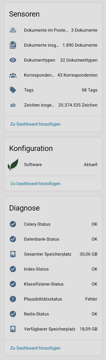

Deswegen sage ich ja, dass das Pfusch ist. Zumal ich nicht verstehe warum sich da über ein paar GB auf der Platte von HA aufgeregt wird,
Die 12 GB die mein System verbraucht, sind Betriebssystem und paperless-ngx, davon verbrauchen die Dokumente gerade mal ~ 3 GB, bei ~ 1800 Dokumenten.
