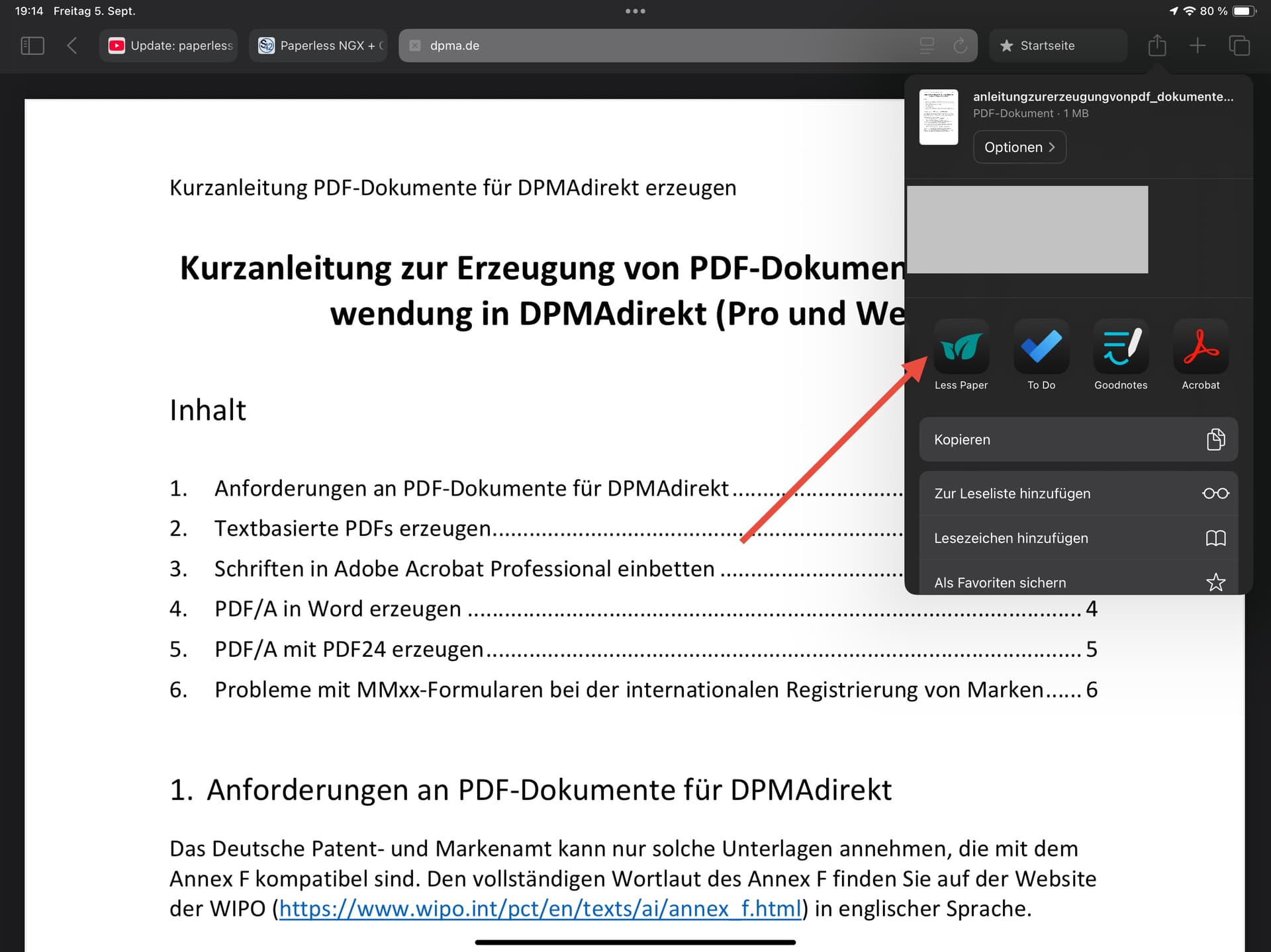

  2. Die zweite und für unsere Familie die einfachste Variante ist eine zusätzliche App für iPhones und iPad (Less Paper) da können wir direkt online die Dokumente verschieben, sobald wir eine PDF Datei geöffnet haben können wir die auch direkt ins Paperless hochladen, somit können wir uns z. B. Bei der Bank App anmelden den Kontoauszug in PDF anschauen, dann entweder per E-Mail an uns selbst versenden (da wo Paperless mit verbunden ist) oder einfach senden an die Less Paper App (siehe Bilder) Vorteil hier ist dass wir das Dokument vorher sehen (auch wenn kurz) dann können wir alles ausfüllen (Tags usw.) müssen aber nicht doch aber wenigstens der tab Eingang sollte, wenn kein Zeit angeklickt werden :wink: Nachteil sind für uns nicht zu erkennen. Automatisch alles zu verschieben ist vielleicht für den einen Vorteil aber auch vielleicht ein Nachteil. Hier die Bilder vom der App in 2 schritten ist das Dokument in Paperless und 1x die Woche wird alles eingeordnet. „wir“ habe ich extra in der Beschreibung angewandt damit es klar ist dass mehrere Personen damit arbeiten können. Hoffe es hilft weiter. Gruß
Hier irgendein Dokumente den ich online gefunden hab

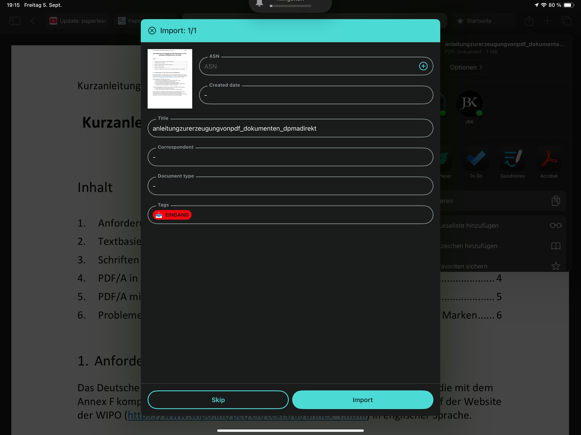

Import drücken und fertig

Ganz interessiert habe ich gerade diese App ausprobiert. Gut auf Handy für unterwegs. Auch das Dokument hochladen aus der App gefällt mir. Danke
Was ich jedoch nicht fand, war was Jack oben mit dem Wort ‘verschieben’ sagte. Ich kann nur eine Kopie hochladen was im Kontoauszugsfall bedeutet, eine lokale Kopie bleibt auf dem Handy liegen bzw. muß manuell gelöscht werden.
