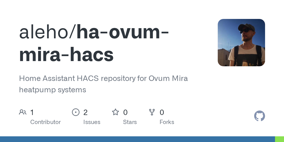

In den letzten Tagen habe ich eine Integration für Ovum Mira Wärmepumpensysteme entwickelt.
Da der Hersteller eher nur im deutschsprachigen Raum vertreten ist, macht ein Post hier vielleicht Sinn?
Falls jemand Lust zu testen hat, würde ich mich sehr über Feedback freuen. Da die Doku, die mir momentan zu Verfügung steht, fehlerhaft und unvollständig ist, musste ich an ein paar Stellen raten.
Mittlerweile ist die Integration ziemlich komplett aus meiner Sicht (nachdem ich eine vollständigere Doku bekommen habe) und läuft seit Wochen problemlos.
