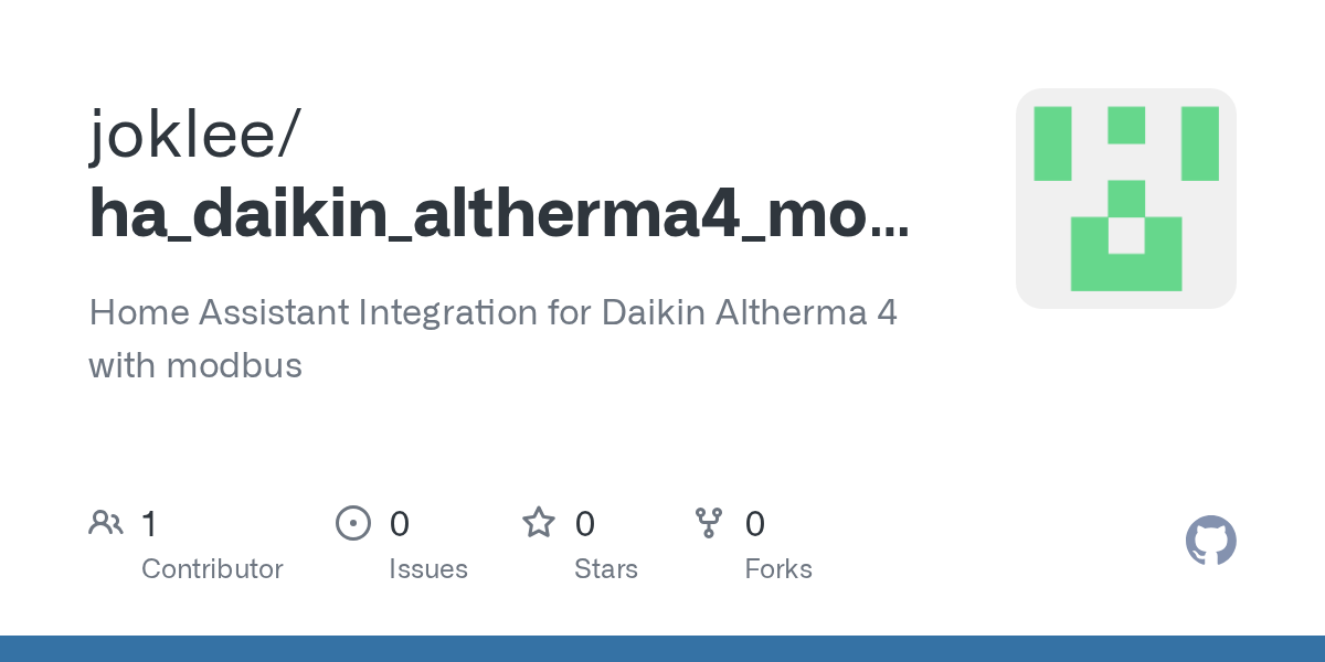

Ich habe mit einer Integration angefangen.

Hallo jk1234,
“Modbus gibt es ab Version 2.2.0. Ich habe mit einer Integration angefangen.“
WOW, dann bin ich wohl einer der ersten “Kunden“ mit meiner Altherma 4 (EPVX10S23AJ9W und EPSK06ARV3) :star_struck: .
Ich habe gerade HACS installiert, Altherma 4 Modbus konfiguriert und die Kommuniktion auf MODBUS in der Altherma 4 umgestellt.
Keine fünf Minuten später hatte ich schon richtige Daten!
Vielen Dank für deine Arbeit!!!
BTW: Kann man dir “ein Bier” oder “einen Kaffee” kaufen?

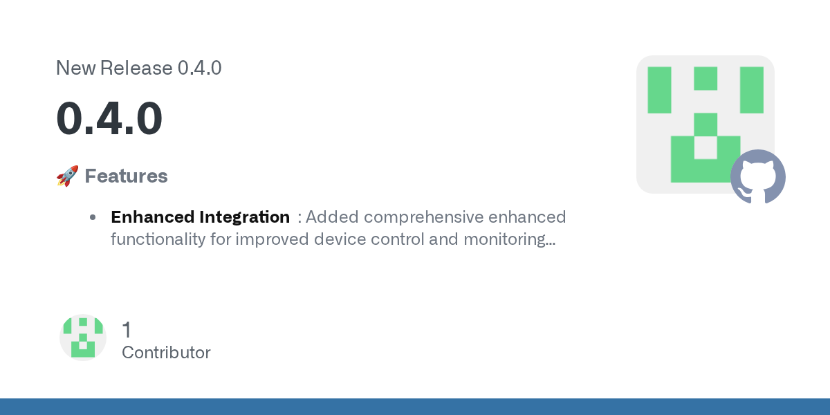

Schön zu hören, dass die Integration jemanden hilft. Ich bin aktuell an der Version 0.3. es wird mehr Steuerung, mehr Sensoren und besser strukturiert sein.

Ich habe nochmal ein größeres refaktoring gemacht
  • Anzahl der Verdichterstarts (ohne oder mit den Abtauvorgängen)
Kannst du dir mir den vorhandenen binären Sensoren bauen. Counter unter hekper anlegen.
  • Temperatur des externen Aussenfühlers (also nicht den im Aussengerät…)
Habe ich nicht, schau mal ob der jetzt dabei ist.
  • Soll- und Istwert der Temperatur des gemischten Heizkreises (das hat meine 25 Jahre alte Junkers Gastherme schon angezeigt…)
Es sollten jetzt fast alle Temperatur-Werte da sein.
