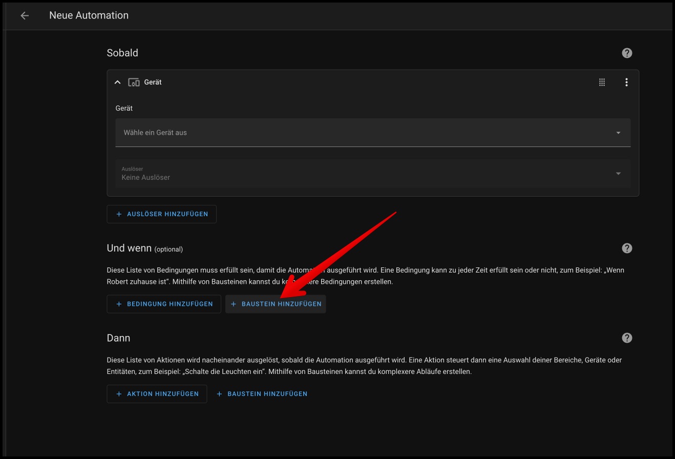

Da gibt es u. A. “oder”…
Aaargh…
Layer 8 Problem, hab mal wieder viel zu kompliziert gedacht. :roll_eyes:
Dankeschön.
