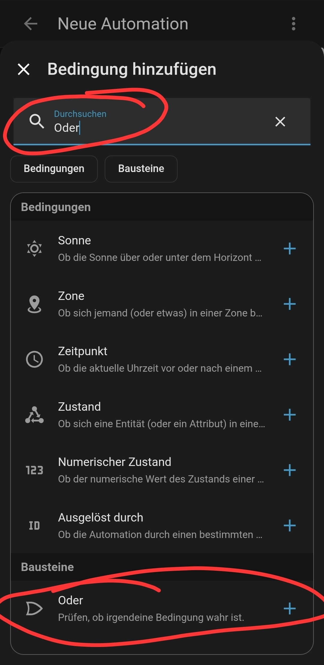

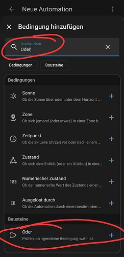

Hast Du mal bei der Bedingung erst ein ODER eingefügt und dann darin die beiden Zeitbereiche angeben?
Bei den Condition erst ODER auswählen und darein die beiden Zeiträume.
danke euch und wie mache ich aus Und oder?
Finde das Setting nicht
Ein Bild sagt merke als 1000 Worte

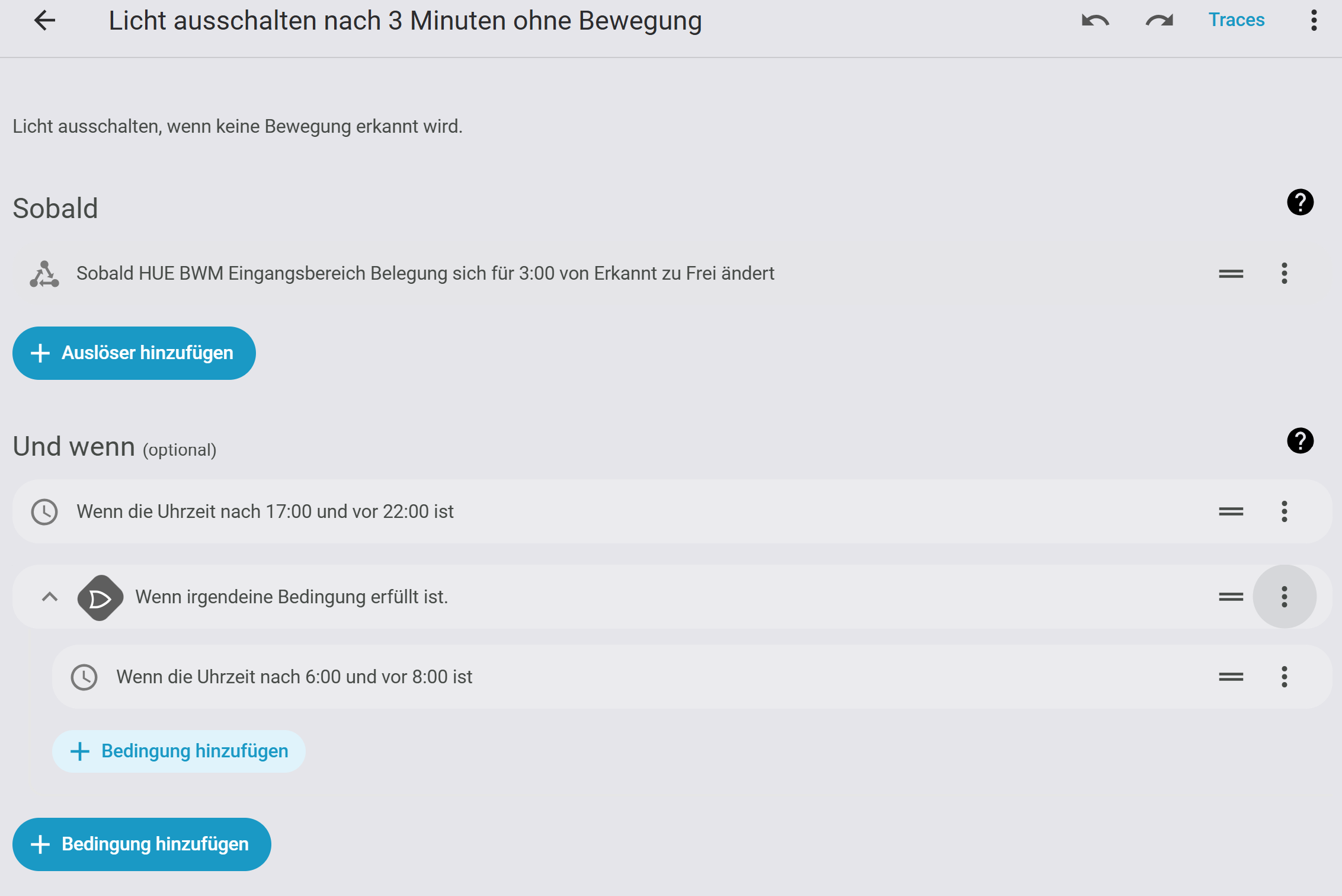

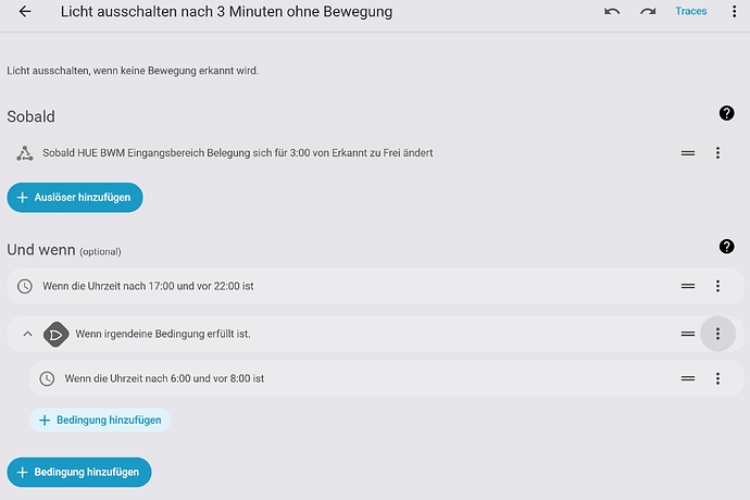

habe die Oder Verknüpfung eingefügt, aber leider geht dies nicht…
Anbei das Bild dazu, vlt. habe ich noch nen Fehler drin.
Danke euch :wink:

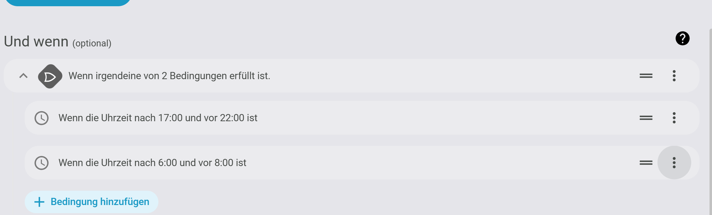

Du musst beide Bedingungen in ODER packen. Also als erstes Oder und darin die 2 Uhrzeiten.
Der oder Block ist bei der nur zu 50% gefüllt. Zupf mal die bedingung “zwischen 17-22 Uhr” auch noch nach unten. Das ist weiterhin quasi eine und Verknüpfung.

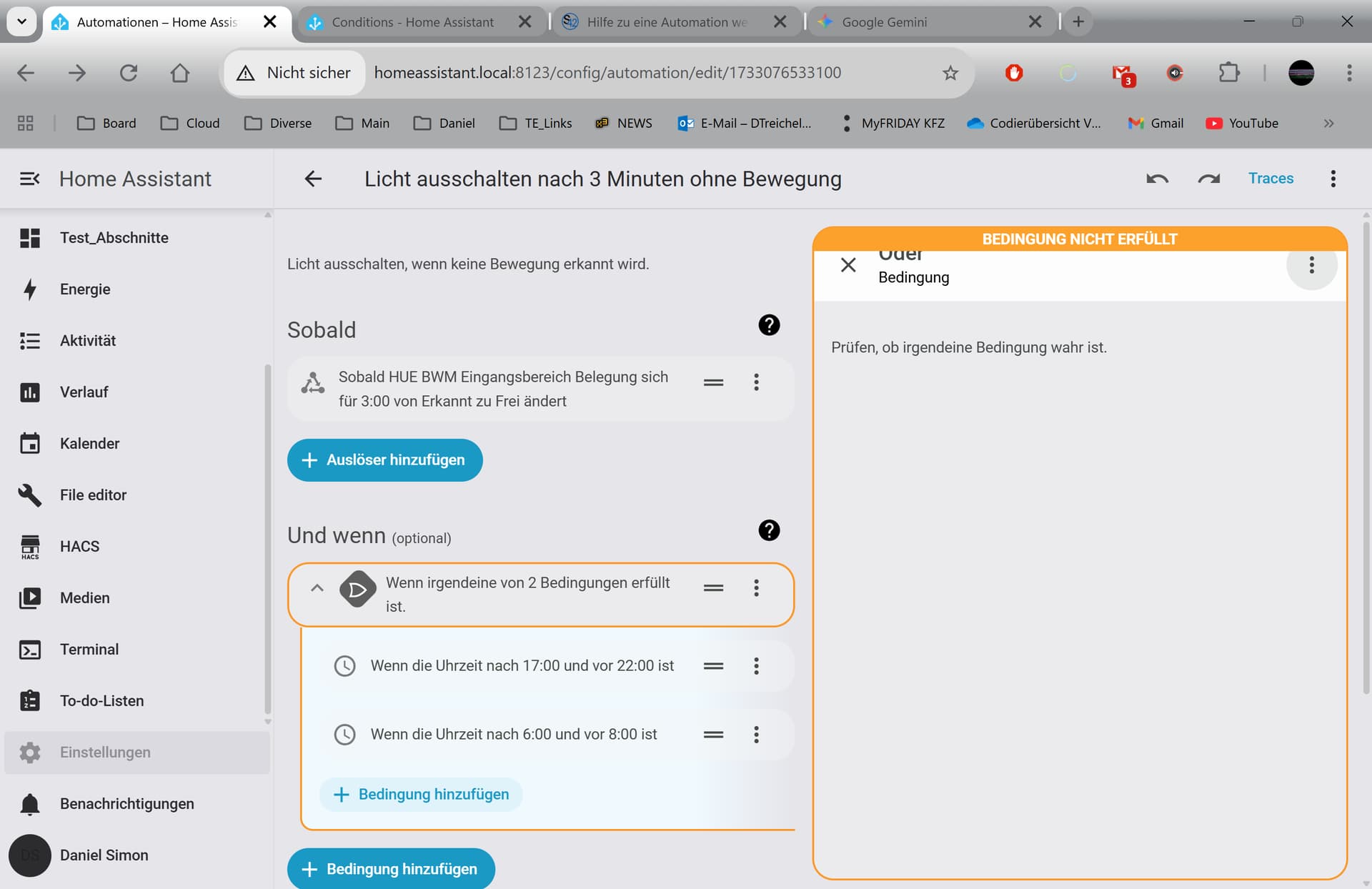

danke euch und meint ihr so, weil wenn ich das Prüfen tue über HA, dann kommt hier eine Fehlermeldung.
Was mich stutzig macht, das oben immer noch und steht
Ja, so ist richtig. Es steht ja “Wenn irgendeine von 2 Bedingungen erfüllt ist”.
Auch wenn trotz prüfen eine Fehlermeldung kommt??
Du musst die ODER-Bedingung prüfen.
Was für eine Fehlermeldung kommt (Screenshot)?
Das ist kein Fehler, sondern das Ergebnis der Prüfung. Die Bedingungen sind eben nicht erfüllt.
Da es aktuelle weder zwischen 17 und 22 Uhr ist noch zwischen 6 und 8 Uhr ist.

Beide Uhrzeiten unter die “ODER” Verknüpfung und nun geht es wie es sein soll.
