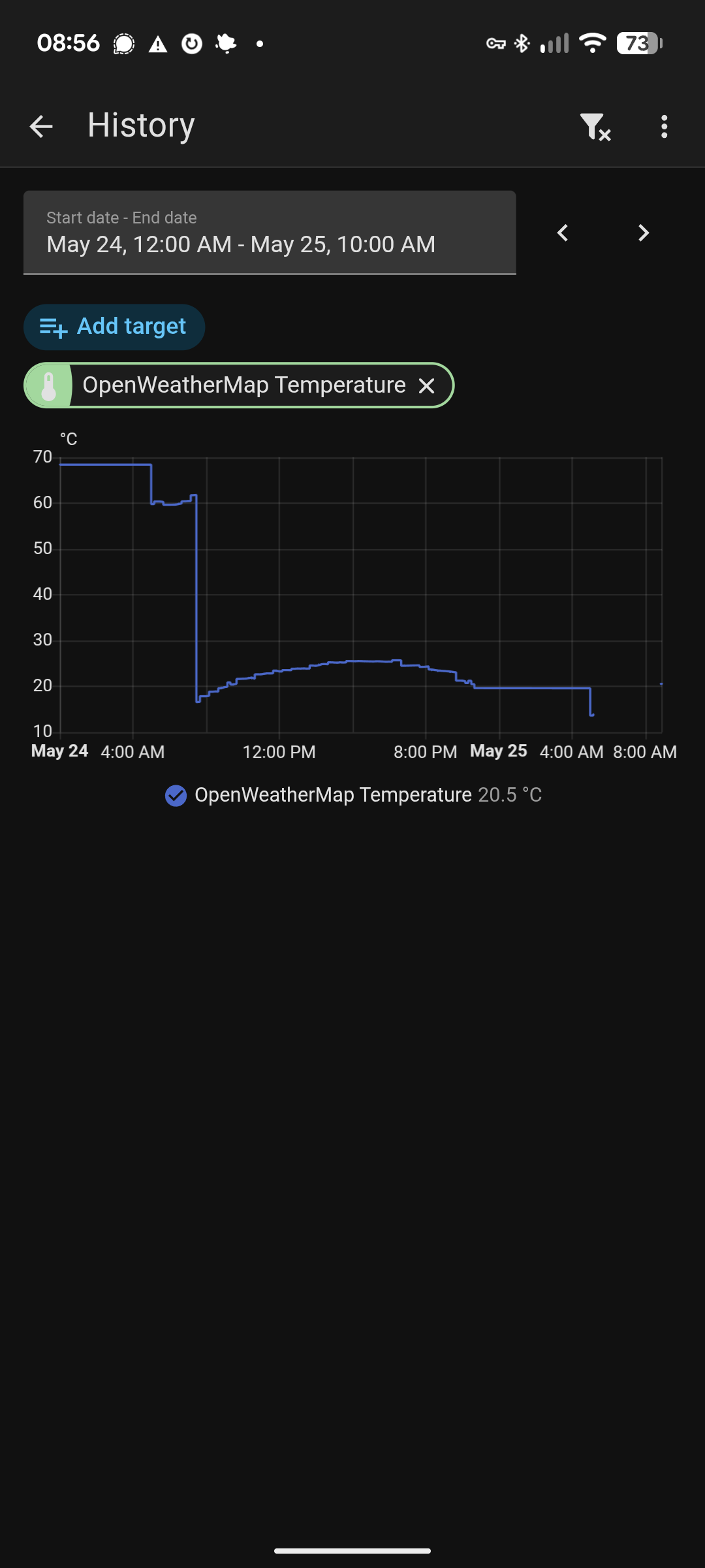

Doch, da bin ich mir recht sicher. Ich hatte noch einen anderen Gedanken, HA läuft bei mir in einem Container, könnte da noch eine Umgebungsvariable gesetzt sein? Die flatlines kommen daher, dass ich nachts nicht abfrage.
(Danke für die Antworten!)
Okay da ist jetzt zu sehen das es in Fahrenheit kommt.

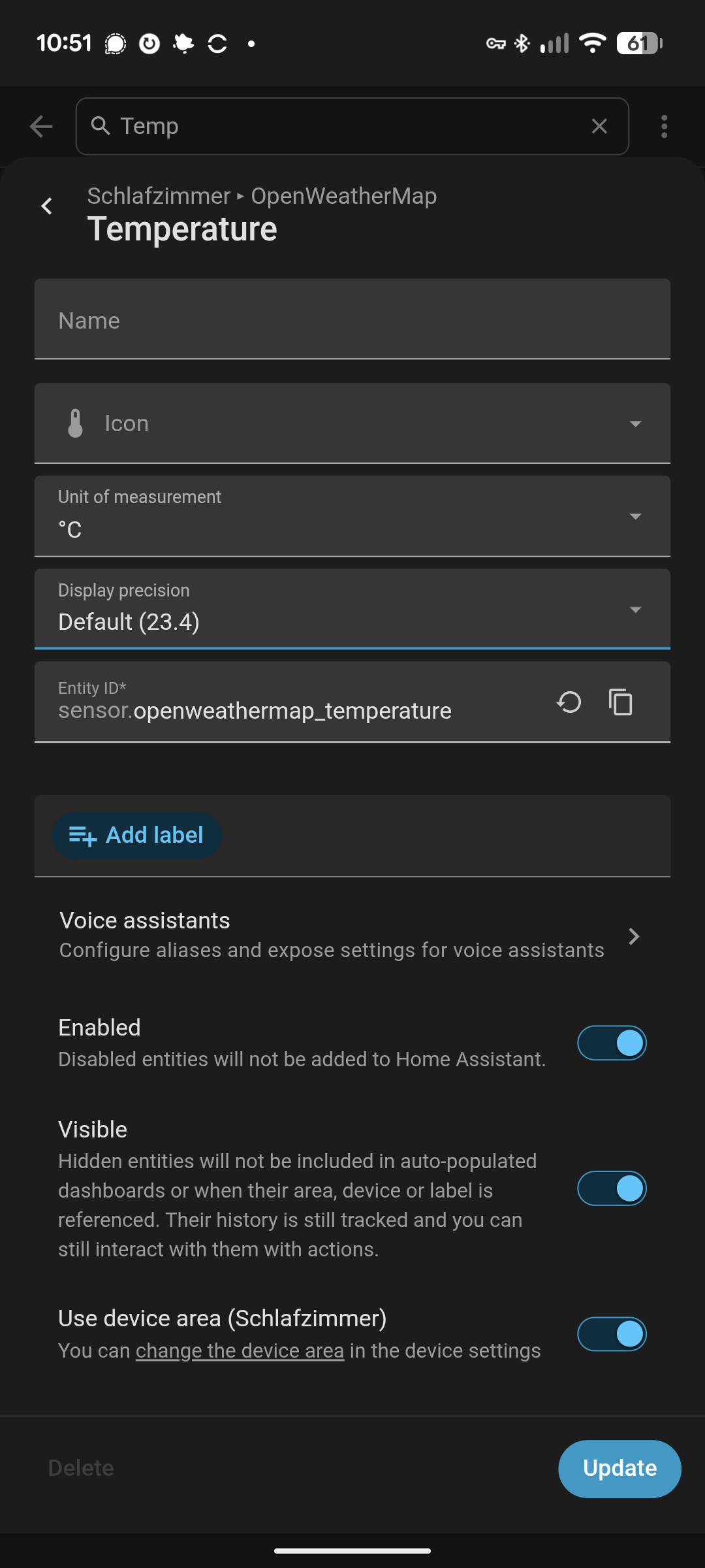

Dein Screenshot ist in English, hast du nur die Einheiten auf metrisch gestellt oder alles auf deutsch?
Ich nehme an du hast einen API Key und einen Account bei openweather , hast du mal geschaut ob du da das metrische System vorgeben kannst ?
Hast du den Sensor aus dem Screenshot neu angelegt ?
Hast du da c als Einheit gewählt?
Am Sensor sensor.openweathermap_temperature habe ich nichts angepasst, die config sieht so aus:
