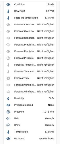

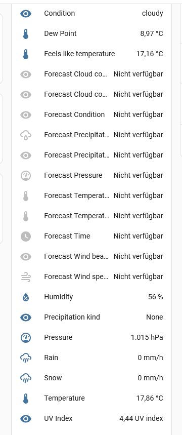

Ich hab da mal ein Problem. Bei Open Weather Map scheint wohl irgendwas nicht mehr zu passen. Die Sensoren sehen so aus:

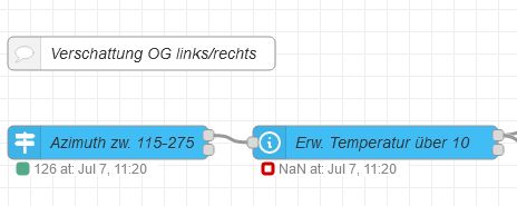

Dadurch funktioniert die Automation nicht mehr, d.h die Rollos fahren nicht mehr wie gewünscht runter zur Verschattung. In node-red sieht das dann so aus:
verschattung01
Ich versteh nicht wo die Werte abgeblieben sind obwohl ich in OWM alles richtig hatte und alles funktionierte. Eventuell hat ja einer eine Idee oder kann mir eine andere Vorhersage empfehlen.

Mit dem letzten Core-Update wurde der API von 2.5 auf 3.0 umgestellt.

Und “forecast” muss in “forcasts” geändert werden, dazu gibt es ein Video von @simon42

Release notes lesen hilft auch meisten, steht im aktuellen Release Note als Breaking change dabei.
Es hat gar nichts mit OWM zu tun alle Wetterdienste haben keine forecasts Sensoren mehr, also musst du so oder so umstellen. Mit dem Video von Simon ist es einfach wenn du die Sensoren gleich benennst musst gar nichts umstellen

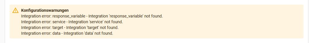

Ich weis die Schlaumeier sagen wieder der Fehler sitzt vor dem PC, was ja immer stimmt auch bei den Schlaumeiern. Hilfreich sind aber Antworten womit man was anfangen kann. Ich weis nicht ob ich erst alles von OWM entfernen soll oder ob es auch so geht.

lässt sich speichern ohne Fehler und HA startet ganz normal. Das Problem ist jetzt, wenn ich die Entität " Wettervorhersage OldSchool-Entität" aufrufe gibt es die gar nicht und wird mir auch nicht angezeigt. Da muss wohl noch etwas falsch sein sonst würde es ja auftauchen. Ich vermute das hat was damit zu tun das der Begriff template deaktiviert wurde aber da hatte ich sonst eine Fehlermeldung:
duplicated mapping key (180:1)
 177 | #    Wetter-Vorhersage
 178 | #------------------------------ ...
 179 |
 180 | template:
 181 | # Der neue Weg (forcasts mit s)
 182 | # Tägliche Wettervorhersagen
nur wenn der Begriff deaktiviert ist kann ich das speichern.

Logger: homeassistant.config
Quelle: config.py:590
Erstmals aufgetreten: 15:26:59 (1 Vorkommnisse)
Zuletzt protokolliert: 15:26:59
Invalid config for ‘template’ at configuration.yaml, line 78: ‘trigger’ is an invalid option for ‘template’, check: sensor->1->trigger Invalid config for ‘template’ at configuration.yaml, line 78: required key ‘state’ not provided
Jetzt weis ich auch nicht mehr was das sein soll.
