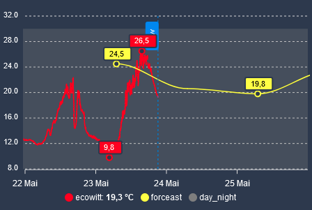

Ich hätte eigentlich gerne kürzere Zeitintervall, die Idee wäre (und das hat in der Vergangenheit mit openweathermap funktioniert), die forecast an den Ist-Temperaturverlauf anzuknüpfen in diesem Apex-Chart
- entity: sensor.forecast_weather
curve: smooth
stroke_width: 1.5
type: line
unit: °C
extend_to: false
show:
in_header: false
legend_value: false
extremas: true
data_generator: |
return entity.attributes.forecast.map((entry) => {
return [new Date(entry.datetime).getTime(), entry.temperature];
