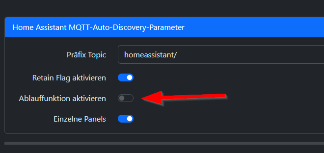

Hallo, Ich habe einen Hoymiles HMS-2000-4T Mikro-Wechselrichter mit 4 Solarmodulen und einer Open DTU die die werte an Home Assistant über Mqtt weitergibt, nun habe ich das problem, das wenn die Solarleistung aufhöhrt also die Sonne untergeht. Der Hoymiles Wechselrichter deaktiviert wird, in Home Assistant wird die Entität auf Nicht verfügbar gesetzt … warum nicht auf null?
Vielen Dank Das hat geklappt …!!
Fehlt hier die Lösung oder war sie nie vorhanden? :grimacing:
Wollte das gerade bei mir auch fixen.
Update:
Hab es gefunden, der Schalter muss aus sein :slight_smile:
