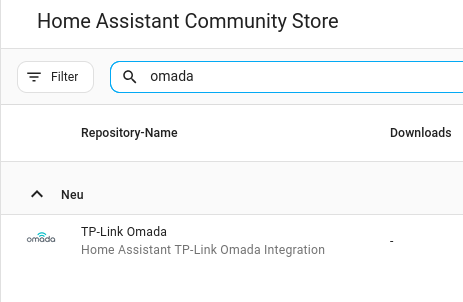

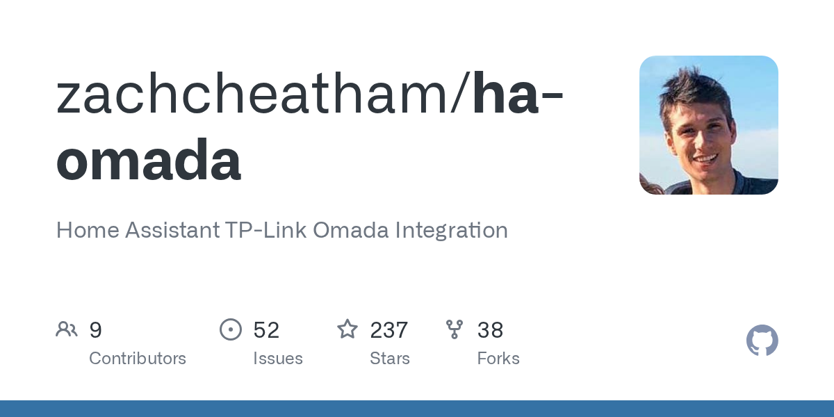

Welche Omada Integration über HACS meinst Du denn genau? Falls es um diese gehen sollte
so wird diese ja per Custom Repositories unter HACS hinzugefügt, was auch noch funktioniert
und somit sollte diese Omada Integration sich dann auch weiterhin unter HA nutzen lassen. Ob diese Integration dann auch (noch) mit Core 2026.1.2 funktioniert weiß ich nicht, da ich sie nicht nutze.
Die letzte dort verfügbare Version ist die 0.8.0 vom Dezember und irgendeine Issues-Meldung zu Core 2026.1.x extistiert dort wohl noch nicht.

OK dann muss es wohl doch einen Zusammenhang mit dem Core 2026.1.x Update geben, denn bei der Omada-Integration von zachcheatham steht ja
Radio (2G/5G/6G) on/off, SSID on/off per AP.
Sprich das damit ja eigentlich vorhanden sein müsste. Da muss ich dann auch passen. Aber zumindest ist geklärt das sich die Omada Integration von zachcheatham auch weiterhin über HACS installieren lässt.

Nachdem nach dem Update die meisten Entitäten offline waren, hab ich es mit der Neuinstallation über HACS und die integrierte Variante probiert.
