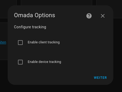

Bildschirmfoto vom 2023-05-17 12-27-08
Funktioniert leider noch nicht, denke auch nicht das es noch kommt.

Wenn du auf der übernächsten Seite Enable device controls anhakst, dann bekommst du die Schalter.
Danke Alex, dafür musste ich erstmal client und device tracking aktivieren :smiley:
Ich hatte das immer auf disable, deswegen habe ich nie die andere Seiten gesehen :smiley:
Vielen Dank
