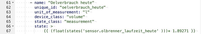

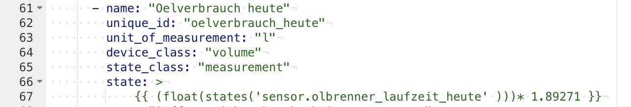

Ich hab bereits das hier:
Ich schaff grad den Transfer nicht, wie ich diesen Wert als Gasverbrauch ins Energy Dashboard bekomme.
Das Problem hatte ich auch.
Als device_class musst du “gas” benutzen und als state_class “total” oder “total_increasing” benutzen
