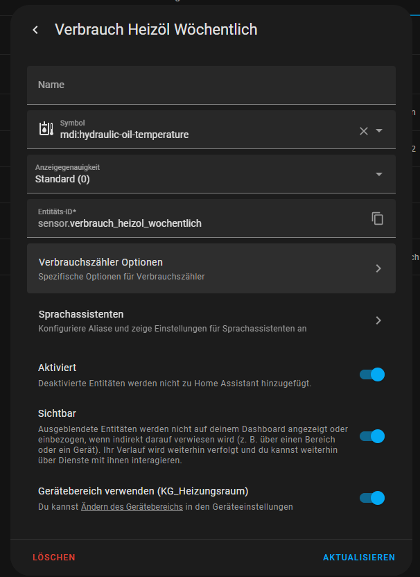

@Sechskant Wenn ich es jetzt richtig verstanden habe…
Klicke mal in deinem Dashboard auf die Entität
dann sollte sich das Fenster mit den Verlaufsdaten öffnen und da wiederum gehst du auf das Zahnrad
An dieser Stelle kann ich bei meinen Verbrauchszählern die Maßeinheit ändern
Genau so etwas habe ich gesucht … aber die Maßeinheit wird mir nicht angezeigt
@Sechskant Ich vermute mal es liegt an dem Eingangssensor und dessen Eigenschaften die der Helfer übernimmt
Versuch es doch bitte mal mit dem utility_Meter, da müsstest du „freier“ sein
https://www.home-assistant.io/integrations/utility_meter/
