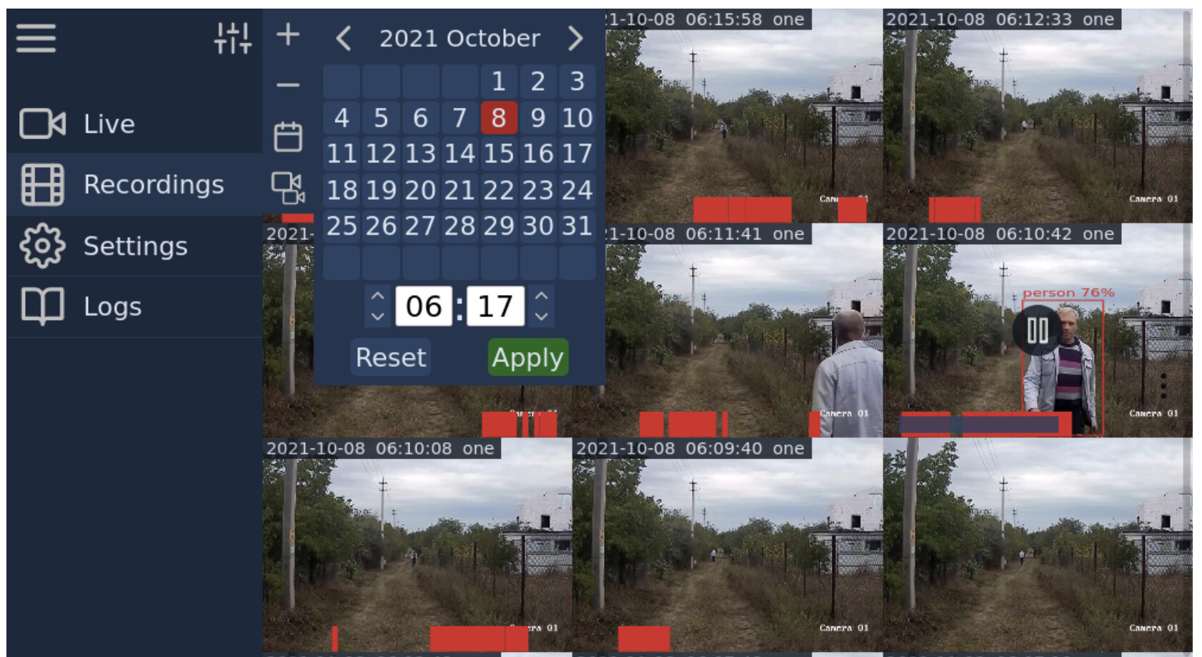

Dann gibt es noch Open Source NVR
Mal eine Seite als anlaufpunkt
Da ich OSNVR gerade auch erst gefunden habe, werde ich mal damit herumspielen :slight_smile:
