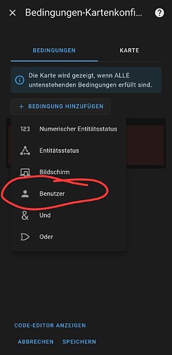

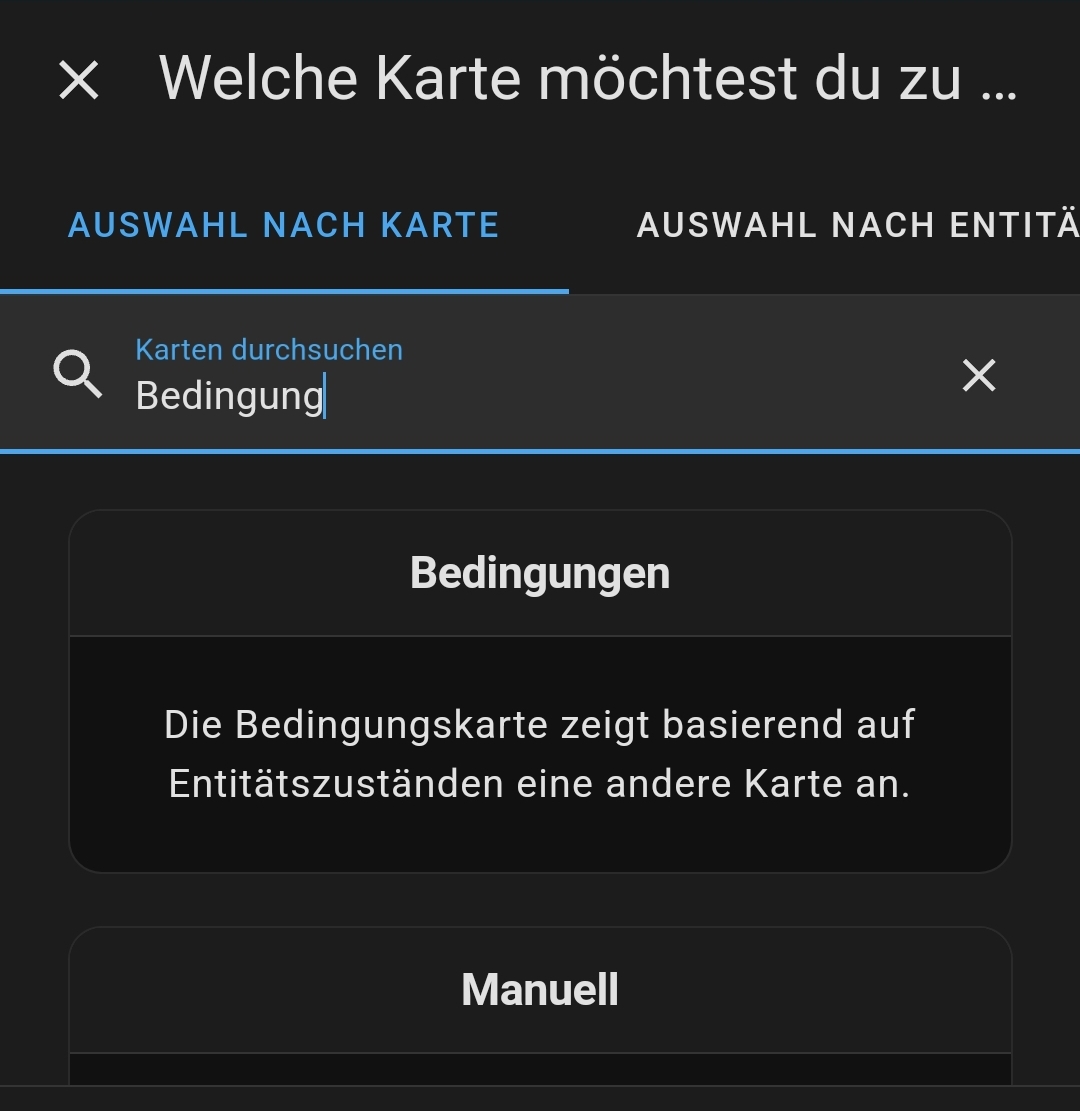

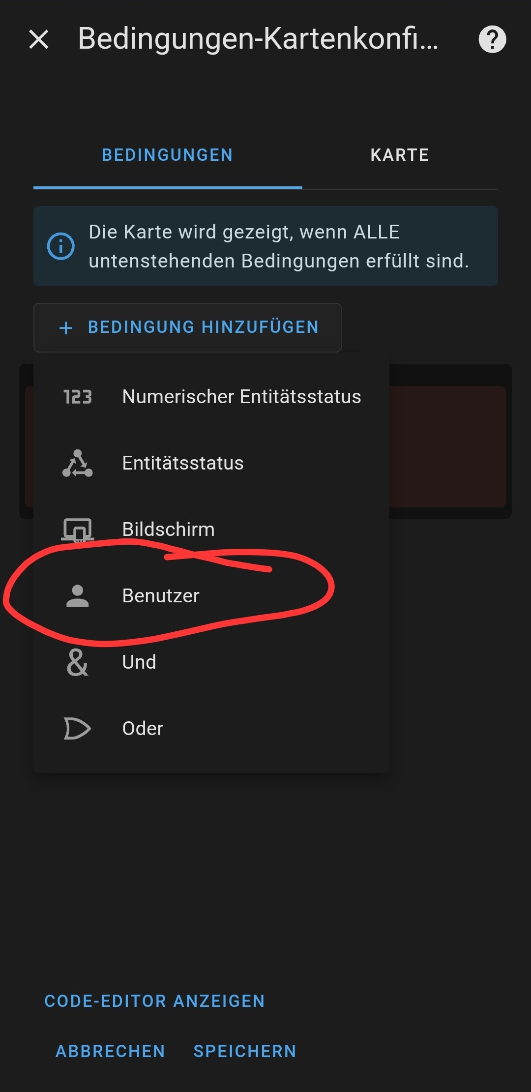

Mein Stichwort wäre die Bedingung-Karte. Damit kannst du Karten für Personen steuern.

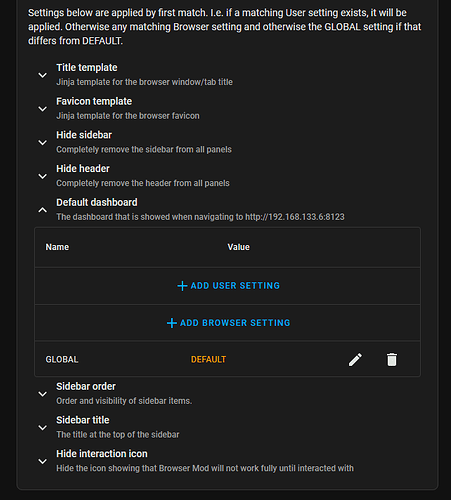

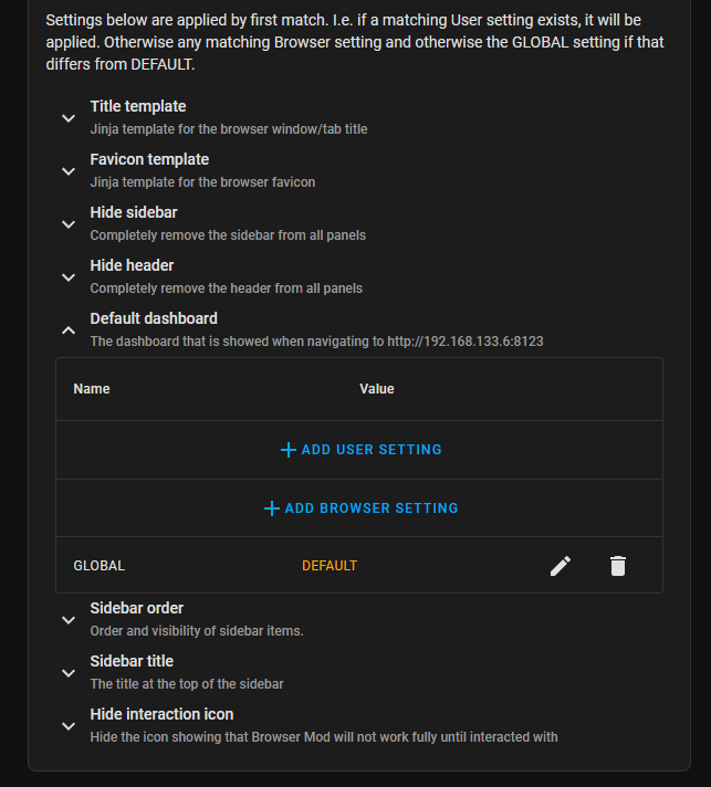

Ich würde das glaube ich mit browser_mod lösen.
da mit kannst du einem User Standard Einstellungen aufzwingen.
Sprich du kannst ihrem User:
  • ein Default Dashbord zuweisen
  • in der Sidebar die reinfolge einstellen bzw. komplett ausblenden

Und ich meinte das
Und im rechten Reiter dann die eigentliche Karte anlegen.
