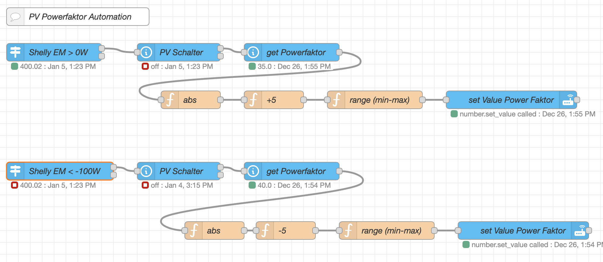

Hi, ich hab eine sehr gut funktionierende “Nulleinspeißung” in NR programmiert und kann diese gerne beistellen. Allerdings nutze ich diese so gut wie garnicht, Strom einzuspeißen ist ja grundsätzlich nichts schlechtes…

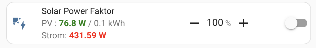

Ich habe in HA eine kleine Karte, die die aktuelle Leistung des Balkonkraftwerks und den aktuellen Stromverbrauch anzeigt. Zudem kann ich darin den Wechselrichter in 5%-Schritten einstellen und die Nulleinspeißung-Automation ein- und ausschalten
Das ganze sieht so aus. Wenn PV-Schalter an ist bewegt sich die Einspeisung zwischen 0W und -100W, andernfalls wird der Powerfaktor des Wechselrichters automatisch in 5%-Schritten angepasst.

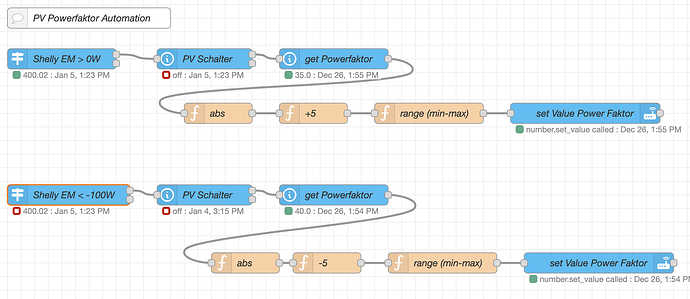

Kurze Erklärung:
  • Shelly-EM liest den aktuellen Stromzähler aus
  • PV-Schalter ist der Ein-Ausschalter auf meiner HA-Karte
  • get Powerfaktor liest den aktuellen Leistungsfaktor des Wechselrichters und schreibt den Wert in den Payload
  • Die Function-Nodes rechnen 5% dazu oder ab.
  • set Value schreibt den neuen Wert in den Wechselrichter.
Hallo, ja gerne bereitstellen. Ich selber bin noch totaler Anfänger. Ich teste es dann einfach mal aus

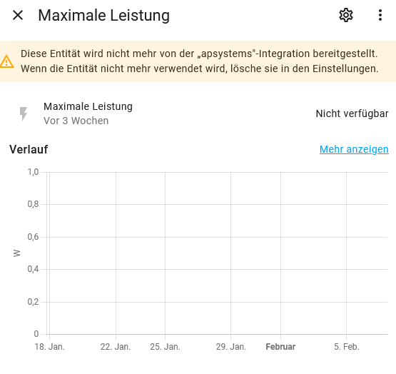

Die Entität des Wechselrichters wo man die Einspeisung individuell einstellen kann wird leider nicht zur Verfügung gestellt.
Deshalb wurde mit einem Template ein Sensor erstellt.
