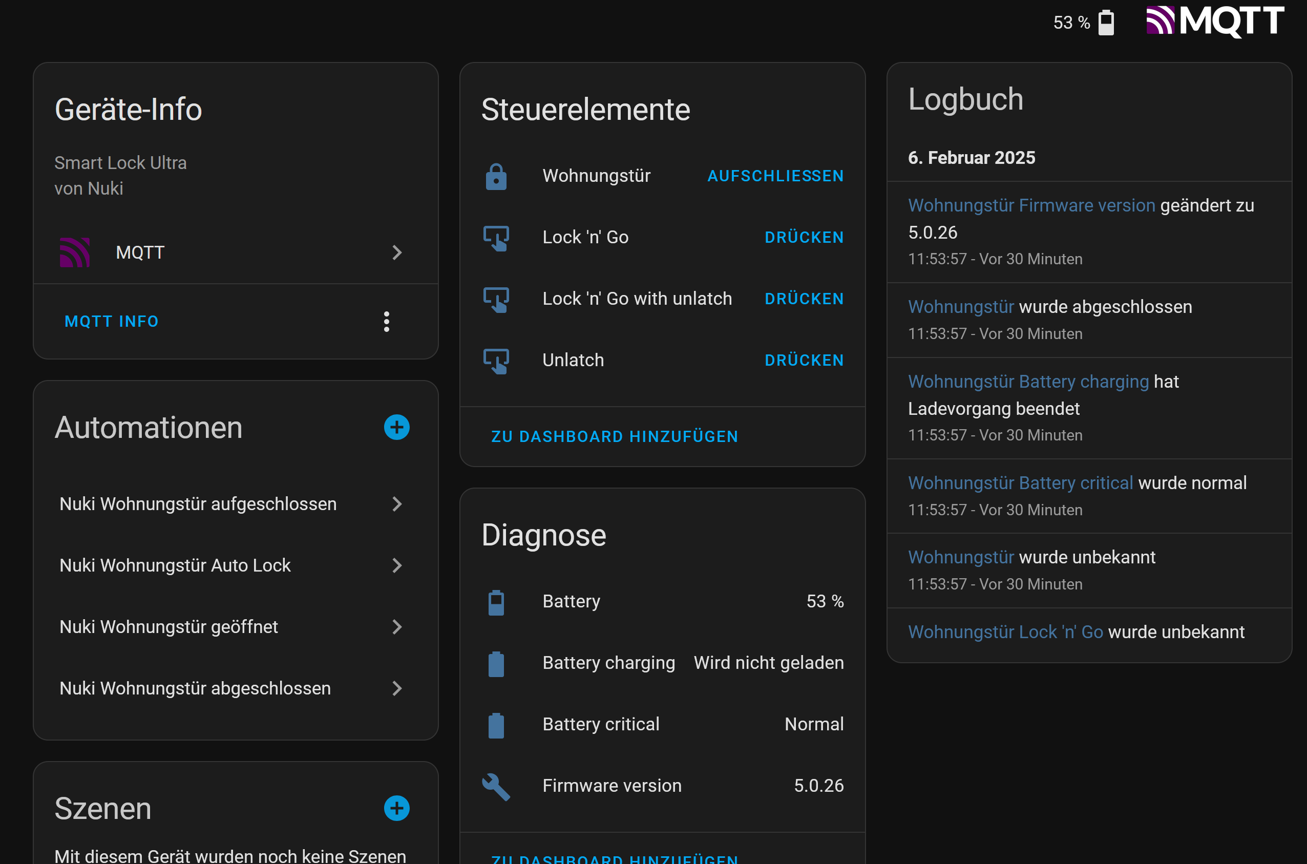

Hab das Ultra und über MQTT eingebunden. Funktioniert soviel besser als über die Integration. Es regiert über MQTT praktisch mit 0 Verzögerung. Bei der Integration ist es ja so das man es (glaub ich) 30 sek verzögert ankommt.
(Nicht irritieren lassen. Die Einträge im Logbuch sind wegen HA Update)
