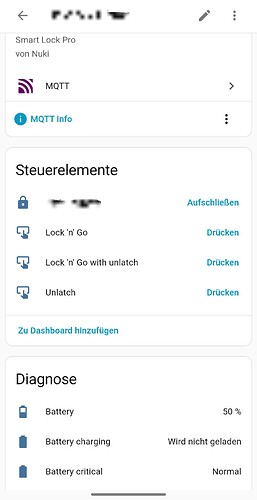

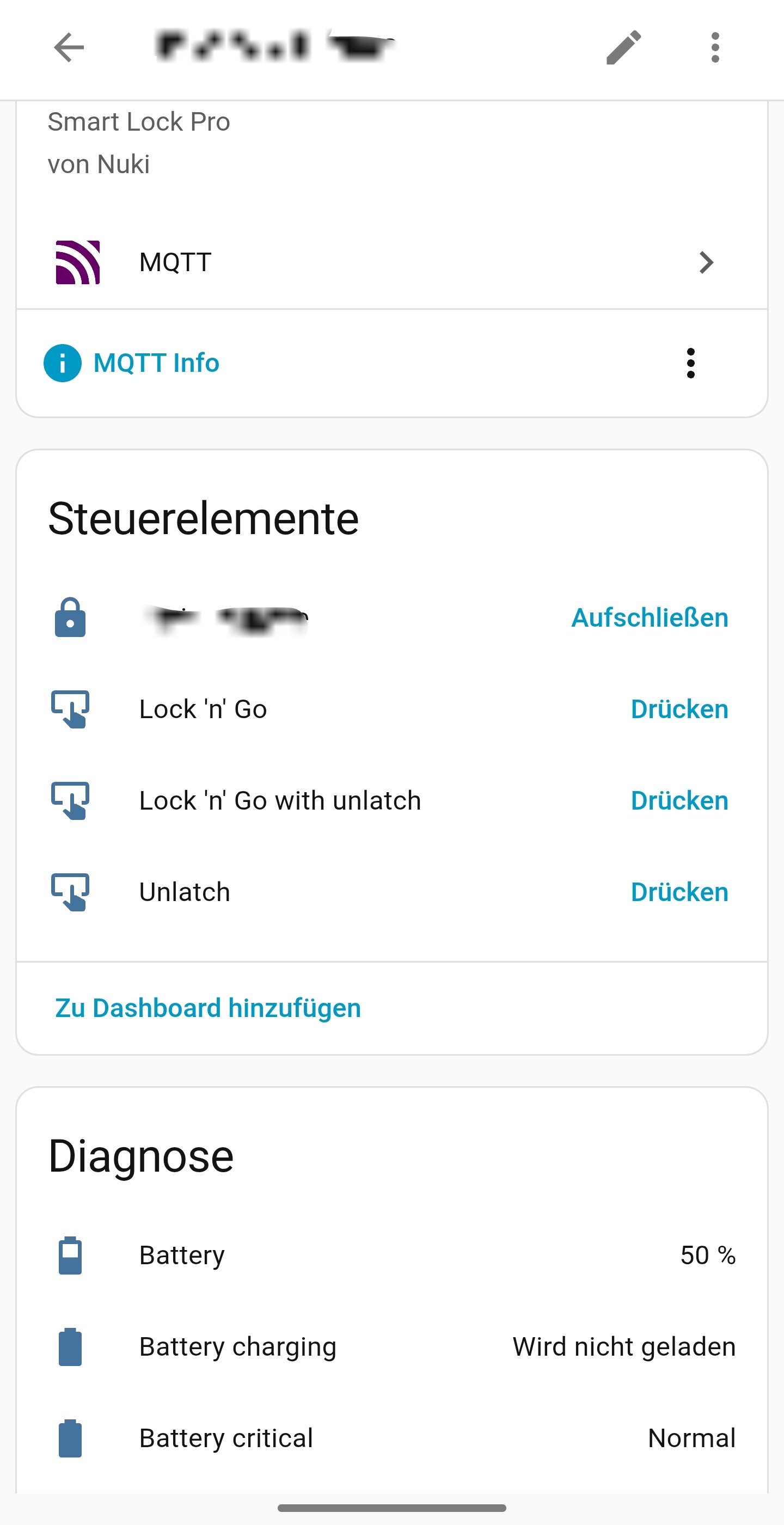

Habe den nuki 4.0 Pro direkt mqtt in der Nuki app aktiviert, eingestellt. Läuft ohne Probleme. Automatische Discovery und die Funktion wurden erkannt

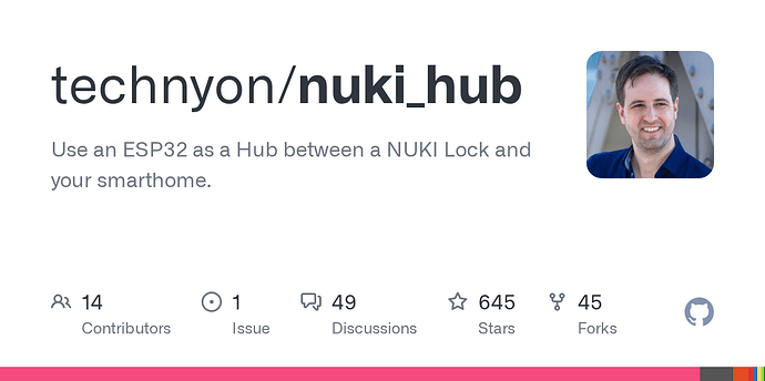

Ansonsten für Modelle ohne Wifi kann ich das Projekt empfehlen. Da braucht mach einen bridge esp32 ca. 10€. Vorteil vom Projekt ist, dass wirklich alle Einstellungen und Funktionen in home assistant gespiegelt werden. Da braucht man die nuki app wirklich nicht mehr öffnen, alles kann man über HA dann einstellen

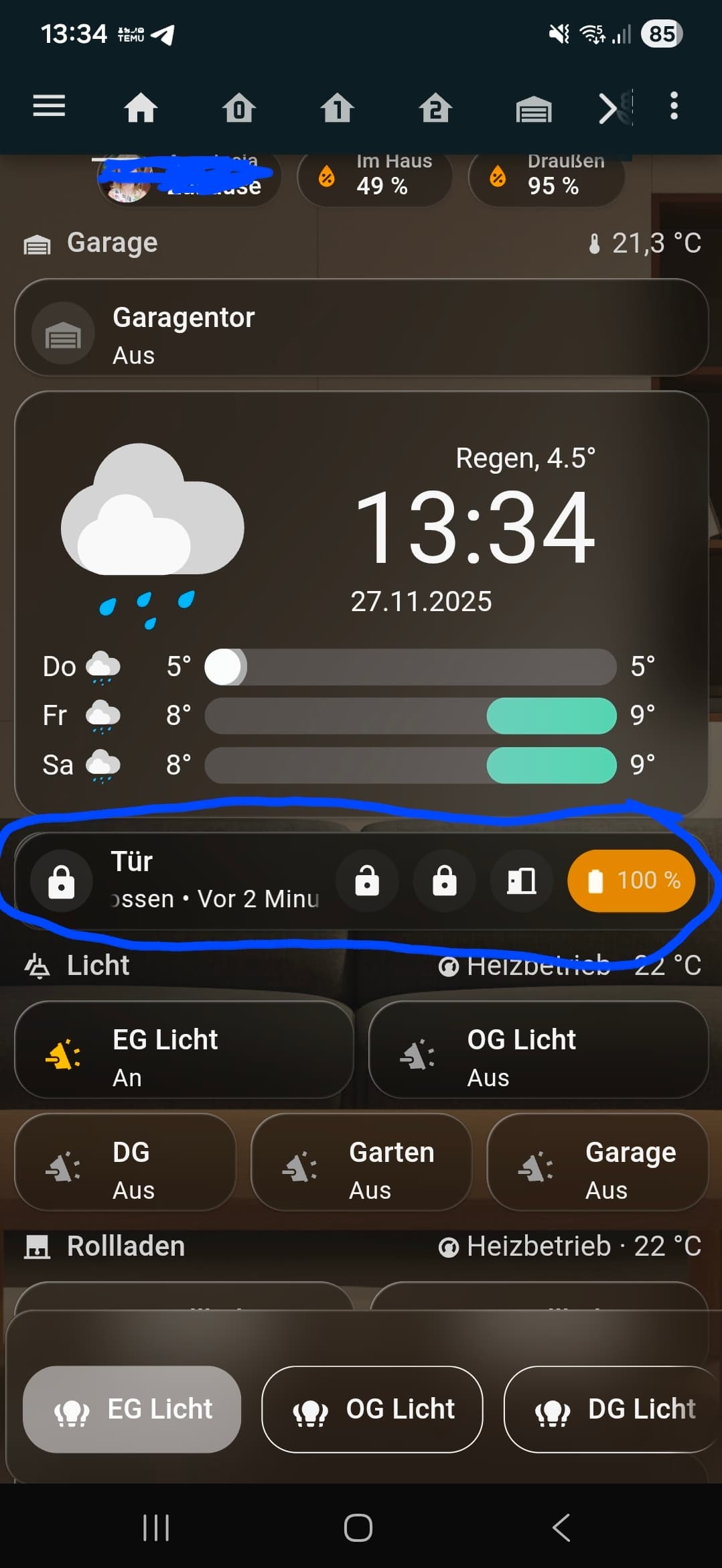

Ich habe nuki ebenfalls mit mqtt verbunden. Funktioniert super. Danke
Als bubble card verbunden. Danke an Alle.
