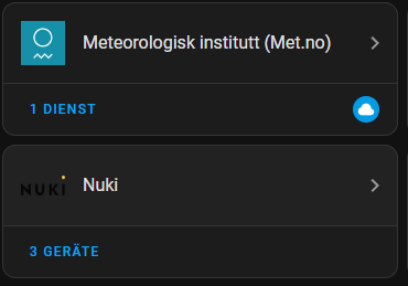

ich habe jetzt nicht das Pro sondern das Normale mit Bridge und das läuft ohne Cloud.
Sonst würde HA bei Nuki ja auch die Wolke/Cloud anzeigen.
Stimmt, ich hab auch übersehen, dass er von der Cloud-Integration wegwollte. Dann wird das wohl eh nix.
