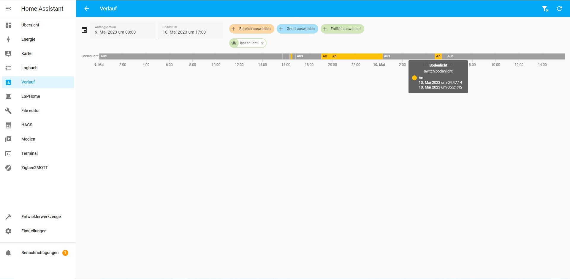

Ich betreibe die beiden Schalter am NsPanel als entkoppelte Taster, sodass ich nur den On Off Wert übermittelt bekomme, was ja auch wunderbar funktioniert.

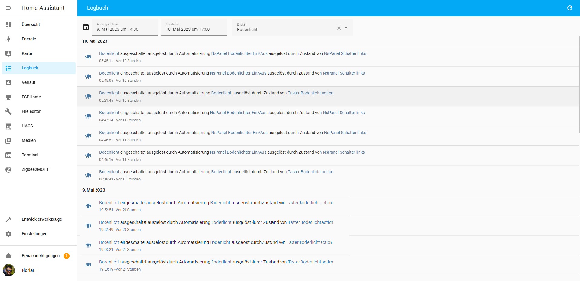

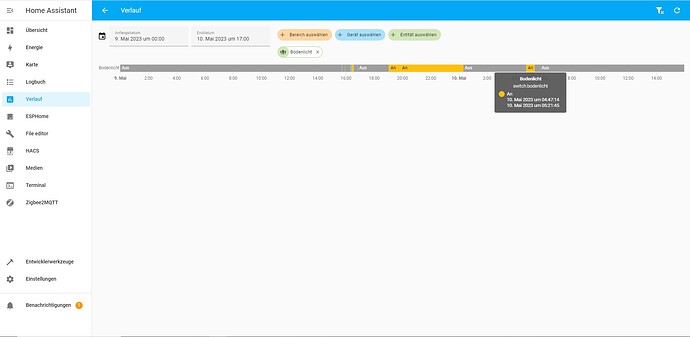

Aber jetzt ist es so, das irgendwann in der Nacht das NsPanel anscheinen, die Zustände von dem Schalter aktualisiert und mir dann die Lichter einschaltet.
Vielleicht kann mir da von euch einer weiterhelfen.
Um 4:47 hat es von alleine ausgelöst.

Ich würde die Trigger mal genauer benennen. Denn eine Zustandsänderung könnte ja auch durch die Zwangstrennung des Internet-Routers erfolgen (z.B. dann “unavailable” o.ä.).
Deshalb mal wirklich den Wechsel von AUS zu AN und als 2. dann von AN zu AUS:
trigger:
  - platform: state
    entity_id:
      - switch.nspanel_wohnzimmer
    from: "off"
    to: "on"
  - platform: state
    entity_id:
    from: "on"
    to: "off"
condition: []
action:
  - choose:
      - conditions:
          - condition: trigger
        sequence:
          - type: turn_on
            device_id: xxx
            entity_id: light.bodenlicht
            domain: light
      - conditions:
        sequence:
          - type: turn_off
            device_id: xxx
            domain: light
Könnte man zumindest mal testen.
