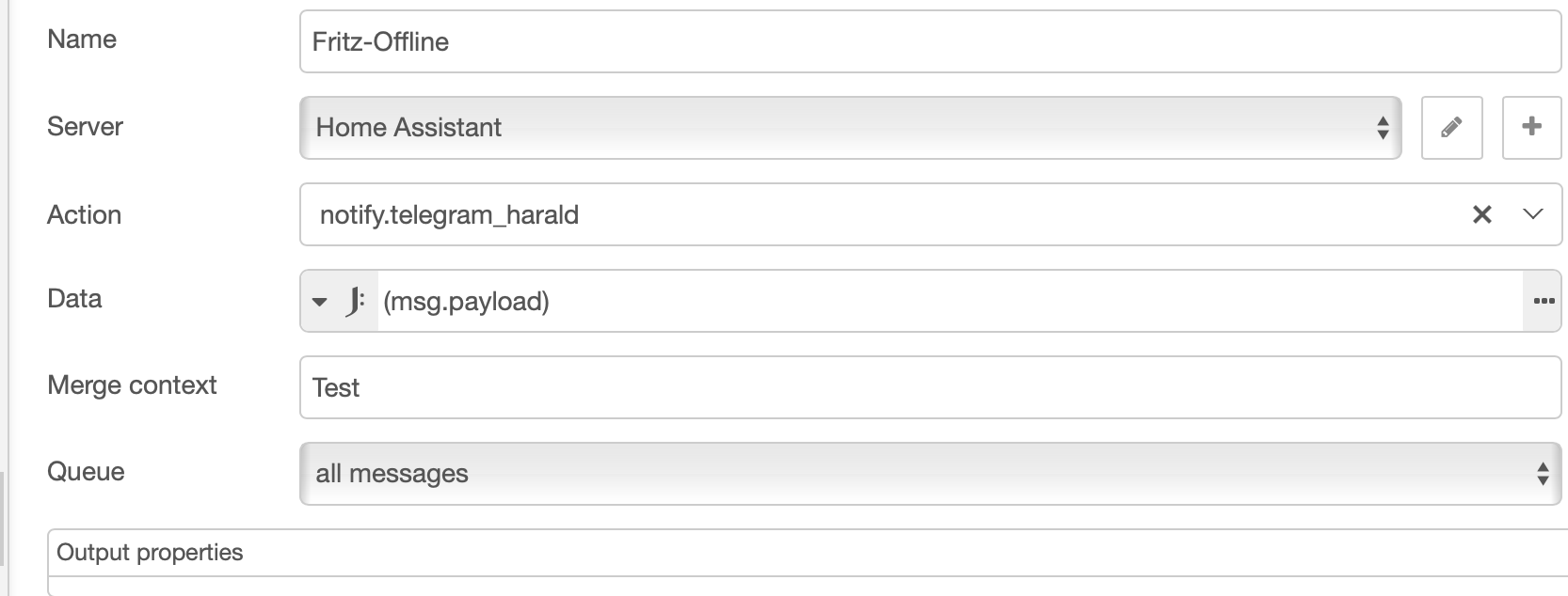

Ich realisiere dass immer so, dass ich eine “function”-node "vorschalte, die mir den Text und die Variable zu einem msg.payload umwandelt und gebe dann in der “action”-node nur noch den msg.payload aus.
Hier mal ein Beispiel:
“funktion”-node:
let payload = { "message": "Es sind folgende FRITZ-Produkte offline:    " + (msg.fritzoffline)}
return {payload};
Wobei (msg.fritzoffline) in Deinem Fall Deine Variable “xxx” wäre.
“action”-Node:
Wenn xxx deine Variable ist:
    "title": "Min Price gesetzt",
    "message": "Price wurde auf {{ xxx }}  gesetzt"

Poste mal deinen Flow, bzw. schau dir mal das Beispiel an.
Könnte mir vorstellen, du hast im action-Flow bei data nicht grafik sondern grafik ausgewählt.

Wenn du payload verwenden möchtest, lass msg. davor weg.
Ansonsten schau dir mein Beispiel mal an.

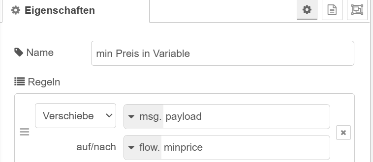

Aus welchem Node bekommst du den Payload mit dem Preis, kannst du dort nicht gleich die Flow-Variable setzen? Ansonsten würde ich im Change-Node eventuell nicht “Verschiebe” nutzen, sondern eher “Setze”.
mit nur payload geht es jetzt.
Danke Dir
Er konnte die Variable nicht nutzen, weil ich diese gleich wieder in einen payload verschoben habe.
Wenn ich sage , setzte msg.payload to the value flow.test wird die variable nicht gesetzt.
