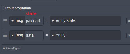

du kommst aus der ModbusNode in eine CurrentstateNode und danach in die functionNode?
Bei der CurrentstateNode würde ich es erstmal was abändern.
z.B. msg.payload umbenenen in msg.state oder ähnliches damit du nicht die Payload vom Modbus überschreibst.
und dann müsste das in der functionNode gehen:
var a = msg.payload;
var b = msg.state;
msg.payload = a + b;
return msg;
Ich hoffe ich habe die Problem richtig verstanden.
