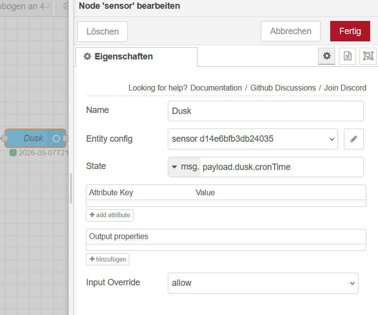

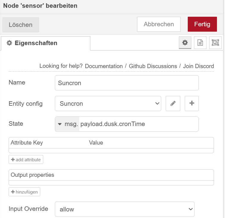

Ja, die “sensor”-Node scheint die gleiche Funktionalität zu haben und der erzeugte Sensor kannst Du dann auf dem Dashboard anzeigen.
Danke für die Info, wo trage ich denn “msg.payload.dusk.cronTime” ein ?
Danke
im Sensor-Node:

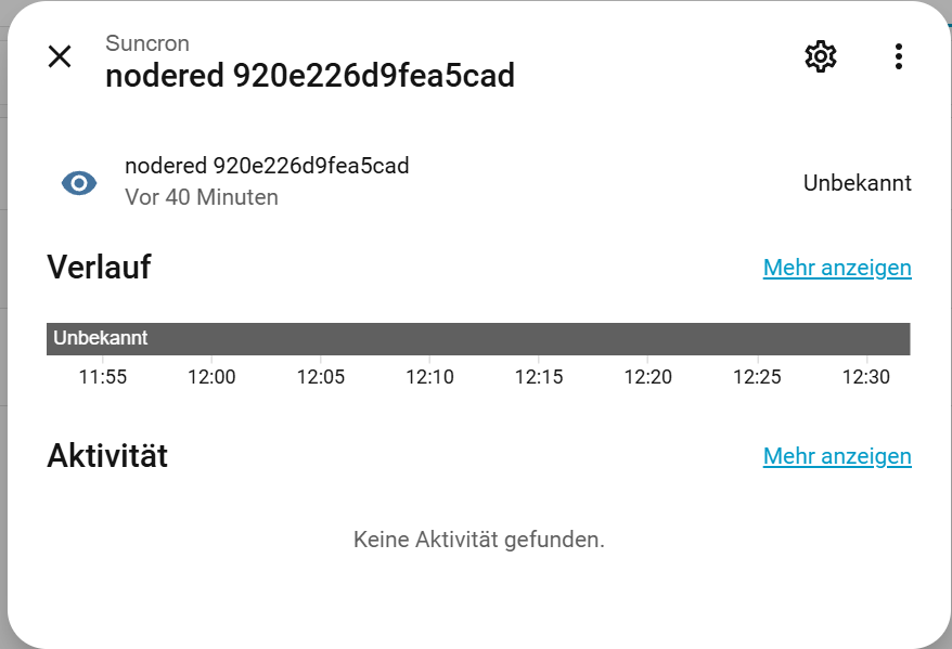

Leider sieht die Node in HA jetzt so aus

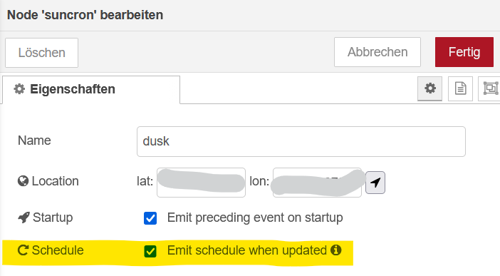

Ich vermute im vorliegenden Fall, msg.payload ist leer, weil der CRON-Job nur einmal am Tag erstellt wird, das ist für heute schon passiert…

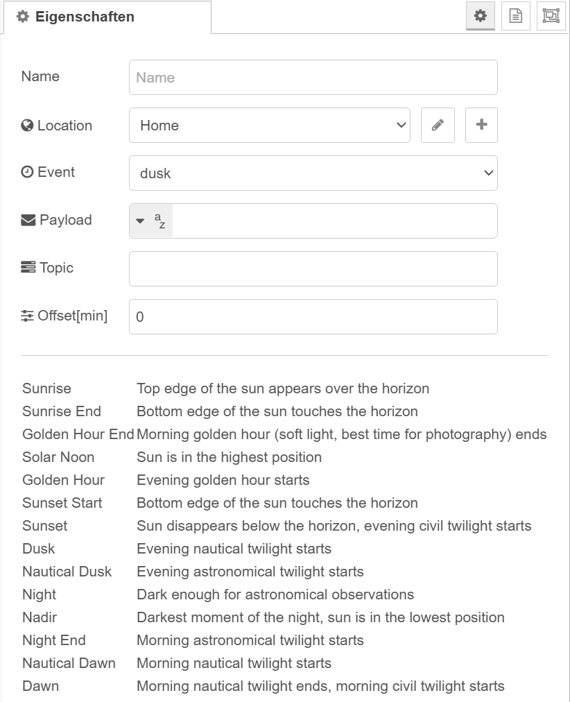

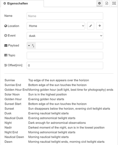

Setz mal den Haken (gelb) im CRON-Node.
Bei mir sieht die Cronnode anders aus

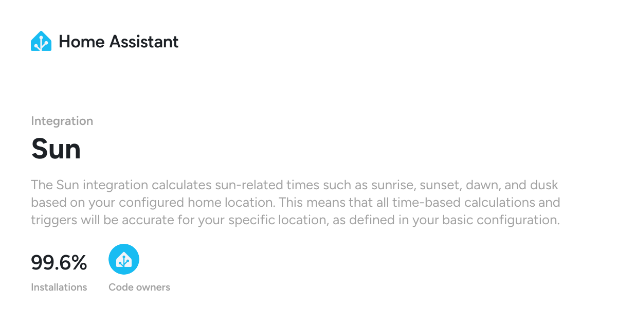

Wenn es nicht unbedingt über NR laufen muss, könnte auch die Integration Sun in Frage kommen, die den Sensor mitliefert:

Das könnte gehen, da ich ja in HA nur die Zeiten haben möchte.

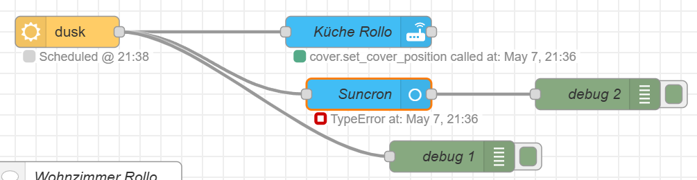

Was kam den in der debug1 und in der Error-Message?
Irgendetwas stimmt in Deiner “suncrone”-node nicht.
leider ist die Debug Node leer….das habe ich öfters mal
