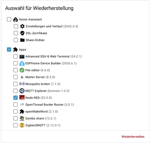

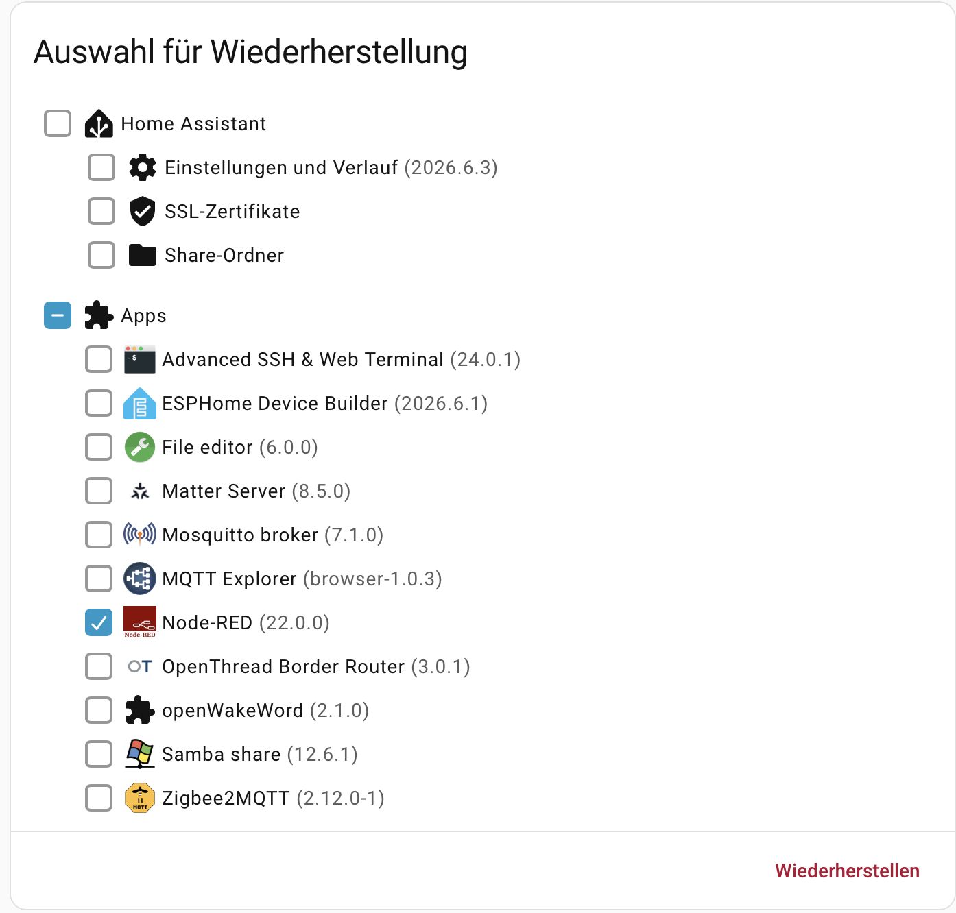

ok aber das was existiert installiert er nicht und ich kann nicht weiter zurückschauen

ja nur das eine hatte mal mehr weiß nicht warum er das nicht anzeigt
Hier mal ein Bsp. mit ZigBee2MQTT, lässt sich bei jeder andere App auch anwenden.
