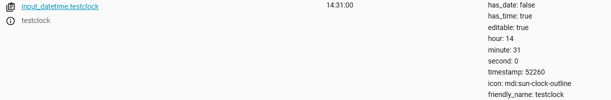

Mit
Kannst du einen formatierten Zeitstempel in einen HA Helper schreiben und dann im Dashboard ausgeben.
