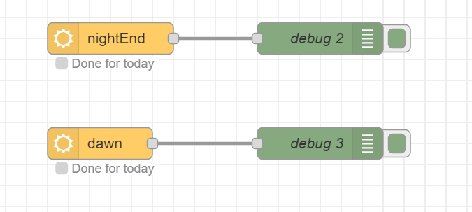

so sieht meine Flow aus, nur leider kommt nichts im Debug Fenster

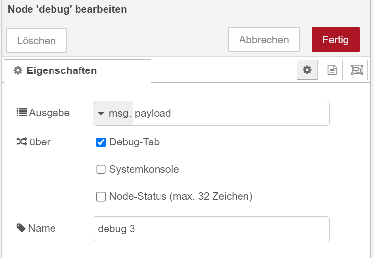

Wie sieht denn die Debug-Node aus, ist komplettes Nachrichtenelement aktiviert?
Wobei Deine suncron-node schon „merkwürdig“ aussieht, denn dort müsste eigentlich: next: noon oder ähnliches abhängig von der Tageszeit stehen.
so sieht es bei mir aus
Dann trage mal anstatt msg/payload bei msg „gesamtes Navhrichtenelement“ ein (einfach mal drauf klicken), dann sollte die gewünschte Info kommen.

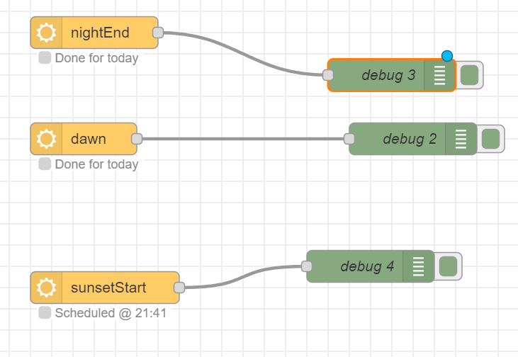

Evtl. kannst Du die suncrown über eine Inject-Node zusätzlich noch triggern.
Okay, teste ich mal.
Kann man die Zeiten nicht noch anders sichtbar machen?

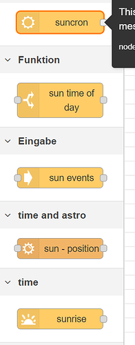

Du scheinst den Fork vom originalen Suncron installiert zu haben. Dieser bietet anscheinend keine Möglichkeit den Node zu triggern. Mit dem Original kannst du, so wie ich schon oben schrieb, bei entsprechender Konfiguration den Suncron-Node triggern und im Debug-Node, welcher so eingestellt ist, dass er das komplette Nachrichtenpaket anzeigt, alle Zeiten anzeigen lassen.
Ich habe folgende zur Auswahl, mit welcher geht es denn?
