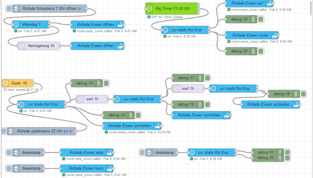

Hallo, nun läuft es langsam immer besser mit HA, auch Nodered ist kein Buch mit 7 Siegeln mehr
Problem:
wir haben einen Hund der abends in den Garten will wenn die Rolladen schon zu sind.
Ich habe Homematik Türsensoren, wenn die Tür geöffnet wird sollen die Rollanden hoch, wenn sie dann wieder geschlossen werden sollen sie runter
aber
auch wenn wir im Sommer auf der Terasse sitzen und die Tür offen steht sollen sie nicht runter.
Der Bigtimer soll dafür sorgen, dass der Rolladen zwischen 21 und 23 Uhr hochfährt, falls er unten ist.
Wie habt ihr so was gelöst, welche Funktion fehlt, was ist zuviel was falsch?
Bin schon happy, dass ich es überhaupt schon hinbekomme :wink:
Hier ein Bild von meinem Flow

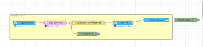

Ich bin was HA betrifft noch unsicher - da ich das System derzeit nicht produktiv einsetze aber hier mal ein Vorschlag eines Flows.
Die Inject und Debug Nodes kann man natürlich wieder wegmachen. Die Idee ist folgende:

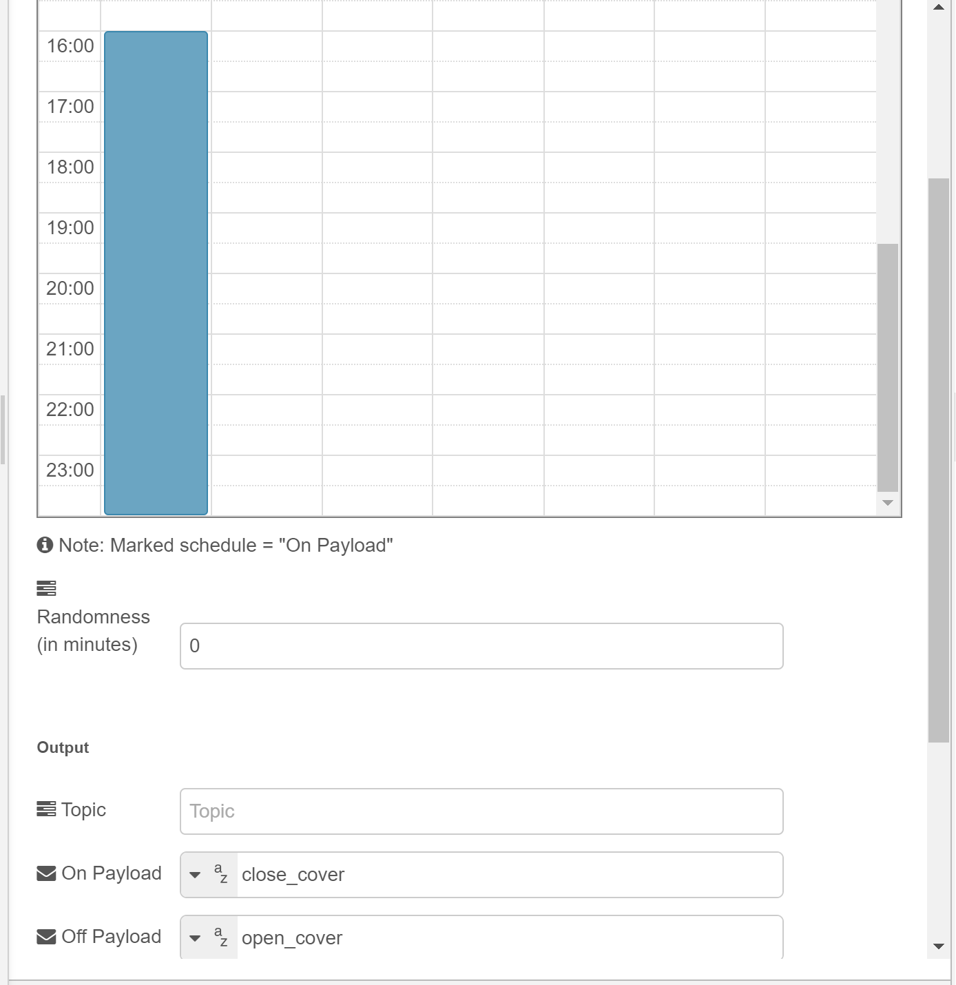

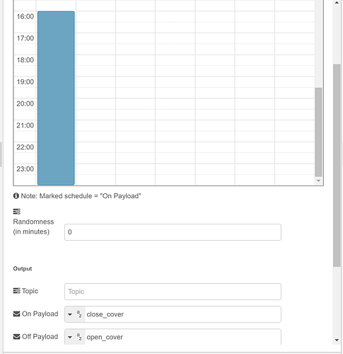

  1. Die Lightscheduler Node ruft den entsprechdenden Service auf
Ich hab jetzt mal nur den Montag konfiguriert. So wie er jetzt konfiguriert ist geht der Rolladen frühestens um 16 Uhr zu, aber erst wenn es dunkel ist. Umgekehrt bleibt er bis 7 Uhr zu auch wenn es schon hell ist - (glaub so war es).
bei off sendet die Node also open_cover bei on close cover.

  1. Ich prüfe mit current_state ob das Fenster / Balkontür geöffnet ist. Nur wenn geschlossen ist, dann wird der Service aufgerufen.
  2. Falls die Tür geöffnet ist, dann passiert nichts.
  3. Wenn die Tür geschlossen wird, dann wird der Lightscheduler getriggert und je nach Tageszeit reagiert.
Hier mal der Flow zum Import - die LightschedulerNodes muss man halt über den Palettenmanager noch installieren:
[{"id":"cb0d5ff236cd72e4","type":"debug","z":"a25f8a10e201ae6f","name":"Rolladen status","active":true,"tosidebar":true,"console":false,"tostatus":false,"complete":"payload","targetType":"msg","statusVal":"","statusType":"auto","x":1620,"y":1720,"wires":[]},{"id":"7be7179159f5f856","type":"group","z":"a25f8a10e201ae6f","name":"Rolladen steuern","style":{"fill":"#ffffbf","label":true},"nodes":["9a6fe7d29641c74e","c77a3100df0a4bb3","cc77e73bfe53f3f2","5d2458d02eecadab","3f9e15c99aba5c87","94bc3ec5ba58ed51"],"x":354,"y":1679,"w":1172,"h":182},{"id":"9a6fe7d29641c74e","type":"light-scheduler","z":"a25f8a10e201ae6f","g":"7be7179159f5f856","settings":"be95b63568c62ed1","events":"[{\"start\":{\"dow\":1,\"mod\":30},\"end\":{\"dow\":1,\"mod\":155}},{\"start\":{\"dow\":1,\"mod\":960},\"end\":{\"dow\":2,\"mod\":190}}]","topic":"","name":"","onPayload":"close_cover","onPayloadType":"str","offPayload":"open_cover","offPayloadType":"str","onlyWhenDark":true,"scheduleRndMax":0,"sunElevationThreshold":6,"sunShowElevationInStatus":true,"outputfreq":"output.statechange.startup","x":680,"y":1740,"wires":[["cc77e73bfe53f3f2","3f9e15c99aba5c87"]]},{"id":"c77a3100df0a4bb3","type":"api-call-service","z":"a25f8a10e201ae6f","g":"7be7179159f5f856","name":"Rolladen steuern","server":"bfe57e2a35b419a4","version":5,"debugenabled":false,"domain":"","service":"","areaId":[],"deviceId":[],"entityId":[],"data":"","dataType":"jsonata","mergeContext":"","mustacheAltTags":false,"outputProperties":[{"property":"payload","propertyType":"msg","value":"","valueType":"data"}],"queue":"none","x":1410,"y":1720,"wires":[["cb0d5ff236cd72e4"]]},{"id":"cc77e73bfe53f3f2","type":"change","z":"a25f8a10e201ae6f","g":"7be7179159f5f856","name":"dynamisch Rollladenservice","rules":[{"t":"set","p":"payload","pt":"msg","to":"{\t   \"domain\": \"cover\",\t   \"service\": payload,\t   \"target\": {\t       \"area_id\": [            \"esszimmer\"        ],\t       \"device_id\": [\t           \"8932894082930482903\"        \t       ],\t       \"entity_id\": [\t           \"rolladen.esszimmer\"        \t       ]    \t   }\t}","tot":"jsonata"}],"action":"","property":"","from":"","to":"","reg":false,"x":920,"y":1740,"wires":[["5d2458d02eecadab"]]},{"id":"5d2458d02eecadab","type":"api-current-state","z":"a25f8a10e201ae6f","g":"7be7179159f5f856","name":"Tür closed","server":"bfe57e2a35b419a4","version":3,"outputs":2,"halt_if":"closed","halt_if_type":"str","halt_if_compare":"is","entity_id":"binary_sensor.kontakt_schlafzimmer_schrank_links_contact","state_type":"str","blockInputOverrides":false,"outputProperties":[{"property":"data","propertyType":"msg","value":"","valueType":"entity"},{"property":"payload","propertyType":"msg","value":"","valueType":"str"}],"for":"0","forType":"num","forUnits":"minutes","override_topic":false,"state_location":"payload","override_payload":"msg","entity_location":"data","override_data":"msg","x":1170,"y":1740,"wires":[["c77a3100df0a4bb3"],[]]},{"id":"3f9e15c99aba5c87","type":"debug","z":"a25f8a10e201ae6f","g":"7be7179159f5f856","name":"call Service","active":true,"tosidebar":true,"console":false,"tostatus":false,"complete":"payload","targetType":"msg","statusVal":"","statusType":"auto","x":910,"y":1820,"wires":[]},{"id":"94bc3ec5ba58ed51","type":"server-state-changed","z":"a25f8a10e201ae6f","g":"7be7179159f5f856","name":"Tür geschlossen","server":"bfe57e2a35b419a4","version":5,"outputs":2,"exposeAsEntityConfig":"","entityId":"binary_sensor.kontakt_schlafzimmer_schrank_links_contact","entityIdType":"exact","outputInitially":false,"stateType":"str","ifState":"closed","ifStateType":"str","ifStateOperator":"is","outputOnlyOnStateChange":true,"for":"0","forType":"num","forUnits":"minutes","ignorePrevStateNull":false,"ignorePrevStateUnknown":false,"ignorePrevStateUnavailable":false,"ignoreCurrentStateUnknown":false,"ignoreCurrentStateUnavailable":false,"outputProperties":[{"property":"payload","propertyType":"msg","value":"trigger","valueType":"str"}],"x":460,"y":1740,"wires":[["9a6fe7d29641c74e"],[]]},{"id":"be95b63568c62ed1","type":"light-scheduler-settings","name":"Demo","latitude":"49.9879","longitude":"8.297"},{"id":"bfe57e2a35b419a4","type":"server","name":"Home Assistant","version":5,"addon":false,"rejectUnauthorizedCerts":true,"ha_boolean":"y|yes|true|on|home|open","connectionDelay":true,"cacheJson":true,"heartbeat":false,"heartbeatInterval":"30","areaSelector":"friendlyName","deviceSelector":"friendlyName","entitySelector":"friendlyName","statusSeparator":": ","statusYear":"hidden","statusMonth":"short","statusDay":"numeric","statusHourCycle":"default","statusTimeFormat":"h:m","enableGlobalContextStore":false}]
Ich halte jedoch den Flow für wesentlich übersichtlicher. Wie gesagt nur ein Vorschlag.
Und ungetestet!!!

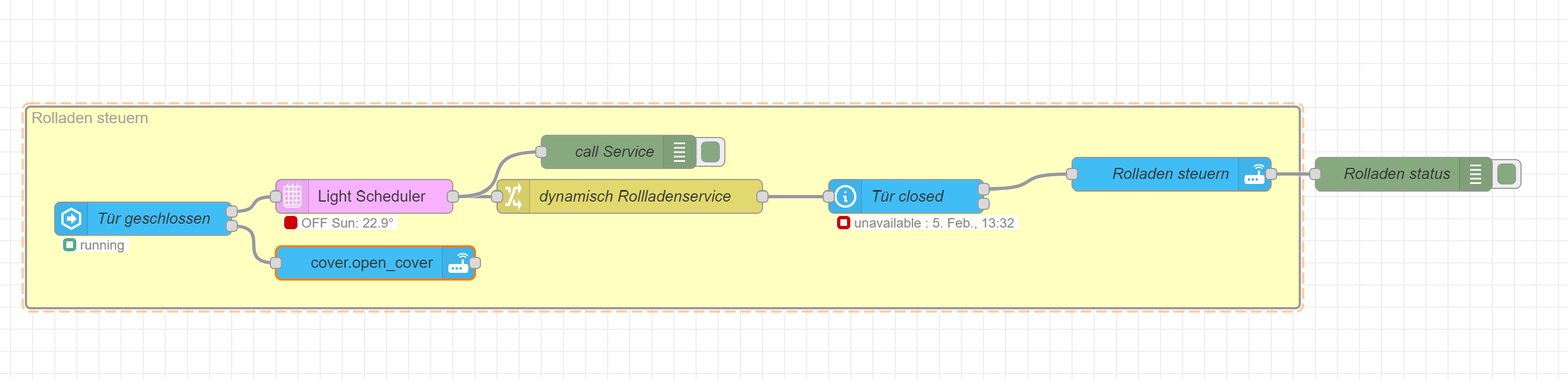

Nachtrag:
Ich hab den Flow nochmal vereinfacht - irgendwie habe ich wohl was falsch gemacht. Ich hoffe man kann die 2. Version verwenden.
