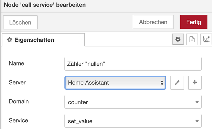

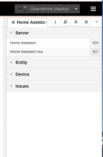

Wenn man “fremde” Flows importiert, dann passiert es sehr oft, dass auch in der Node ein “fremder” HA-Server gezogen wird. Sehen kannst Du das in der Konfigurationsnode:
wenn es mehrere Server gibt, die HomeAssistant heißen.

Warum löscht du die fremden HA Server nicht einfach? Das was in deinem Screenshot zu sehen ist, sind aber keine HA-Server.
Ich habe das Problem gar nicht (s. meinen Screenshot oben). Ich habe damit nur erklären wollen, dass das aktuelle Problem nicht neu ist, sondern auch andere Ursachen haben kann.
BTW: Einfach löschen ist die falsche Methode, denn dann funktioniert die node ja nicht mehr - du musst in der Node den “richtigen” Server auswählen und dann den “fremder” Löschen, wenn keine Nodes mehr mit ihm verbunden sind, er also bei “0” steht.

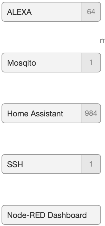

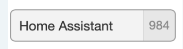

Das Problem mit mehreren/vielen HA-Servern wurde bei GitHub lange diskutiert, weil es gar nicht sofort auffällt, wenn man sich “fremde” Server reingezogen hat, oder schaust Du regelmäßig in die Konfiguration-Node? :wink:

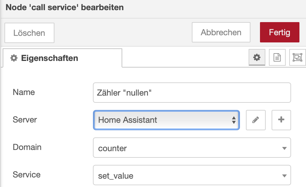

Doch, genau das hier:
oder wie es in der Node aussieht:
Also zum einen importiere ich fremde Flows nicht so einfach, sondern ersetze die HA-Server ID durch meine Server-ID (*1) und ausserdem habe ich meinen HA-Server bei der Konfiguration in Node Red gleich umbenannt. Sollte ich mal vergessen den zu importierenden, fremden Flow entsprechend anzupassen, sehe ich sofort den fremden HA-Konfigurations-Node un kann diesen löschen.

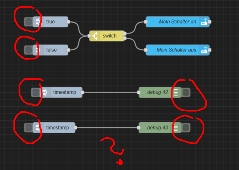

Hallo, bin am Boden zerstört, wie meine flows. Soeben Node-Red-Update durchge3führt. In allen flows ist der Start-Node wie deaktiviert dargestellt, also alle timestamp oder inject. Sie werden beim Öffnen aber als aktiviert dargestellt. Ich weiß mir keinen Rat.
Das Thema ist nicht neu und hängt wohl aktuell mit der wegsocket-node zusammen.
Es gibt bei GutHub dazu schon einige Issues.
https://github.com/hassio-addons/addon-node-red/issues/1938
Das beste ist, Du spielst das Backup vor der letzten Aktualisierung ein
ODER
Du wartest mal 15-45 Minuten, dann sollte alles wieder wie gewohnt laufen.

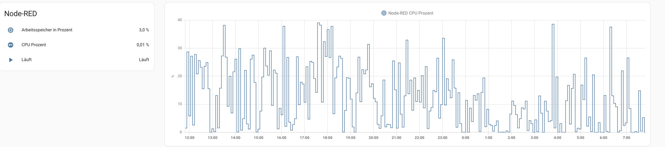

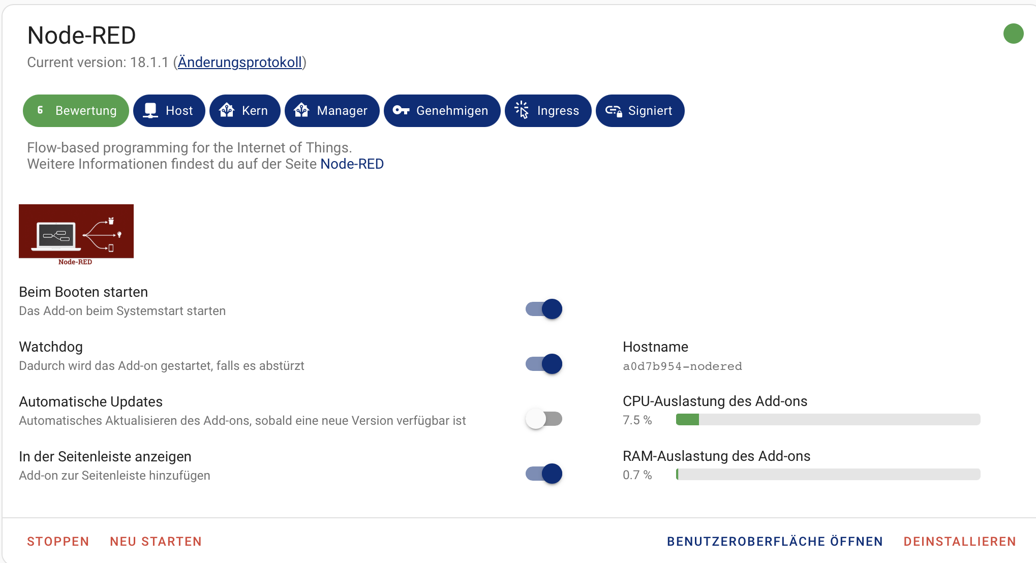

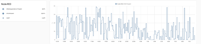

Hast deine Prozessorlast von Node Red schon mal über einen längeren Zeitraum beobachtet? Du wirst Augen machen… bei mir schwankt es von 0% bis 40%

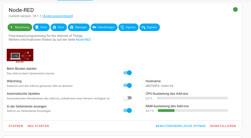

Meine CPU-Auslastung ist auch normal (hatte damit aber auch bisher noch h keine Auffälligkeiten), trotz fast 1.100 Nodes:
