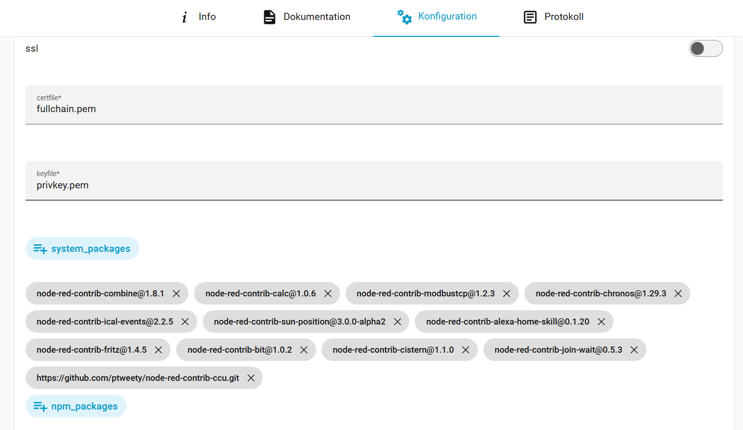

Ich hatte schon früher einige Nodes in die Konfiguration der HA-App einbinden müssen, weil das Nachladen über die Palette aus Kompatibilitätsgründen nicht mehr funktionierte:
Diesmal war es wohl so, dass der dort ursprünglich eingetragene originale “node-red-contrib-ccu” Kompatibilitätsprobleme erzeugte und der Nachfolger “@ptweety/node-red-contrib-ccu” über npm nicht verfügbar ist … Nach Einpflegen des GitHub-Links wurde der CCU-Node korrekt geladen und hinterher funktionierten auch wieder die Palettenoperationen (Nachinstallation des UI-Nodes)
