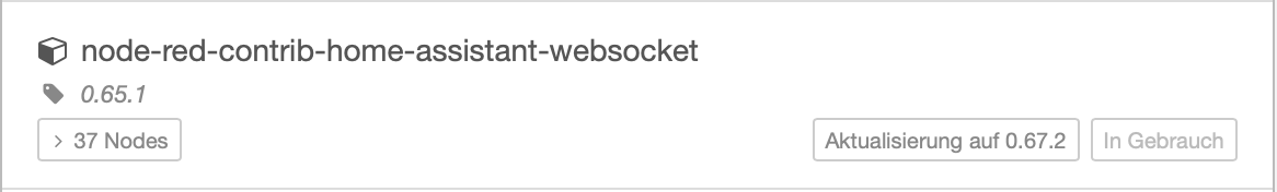

Nur die Standard Updates von Node Red:
Node-RED Companion Integration v4.02
node-red-contrib-home-assistant-websocket 0.67.2
mit dem neuen websocket ist waren einige nodes. gelb markiert, die konnte man dann automatisiert bereinigen können. Vielleicht ist ja da was schief gegangen.

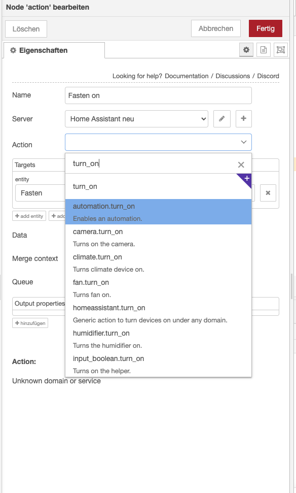

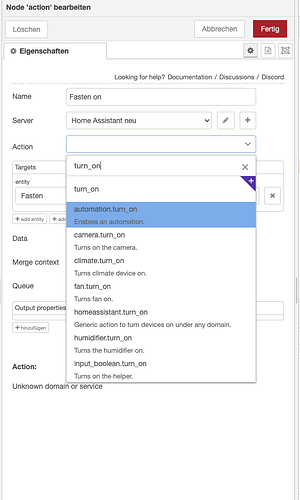

Das Layout bei den Actions schaut jetzt anders aus

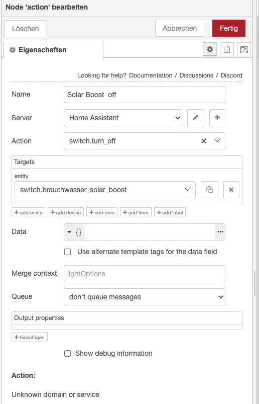

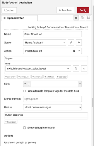

glaube ich habs:
im Bereich hat man jetzt eine ewig lange Liste.
Er meckert ja auch: Unknown domain or service
Bei den Services hat doch auch Homassistant im August geändert…oh jeh
Leider habe ich unzählige Actions drin, ich hoffe aus ein Bugfix…

node-red-contrib-home-assistant-websocket 0.68.0
War schon jemand mutig es auszuprobieren?
Mit dem node-red-contrib-home-assistant-websocket 0.68.1
ist das Problem mit den langen Ladezeiten vorbei.
Jetzt startet Node- Red wieder normal und danach wird gleich der aktuelle Status der Nodes in Node- Red angezeigt.

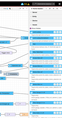

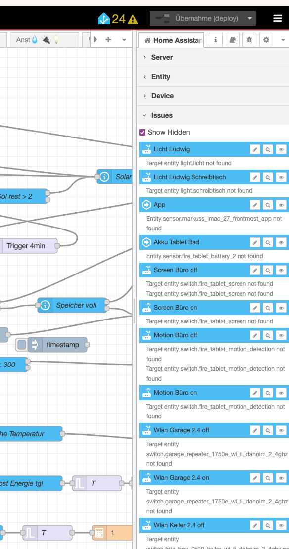

Und ein neues Feature ist da, es werden einem nicht funktionierende Nodes angezeigt.
Viel Spaß beim abarbeiten.
