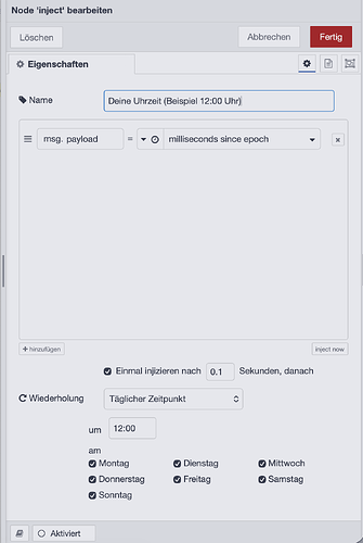

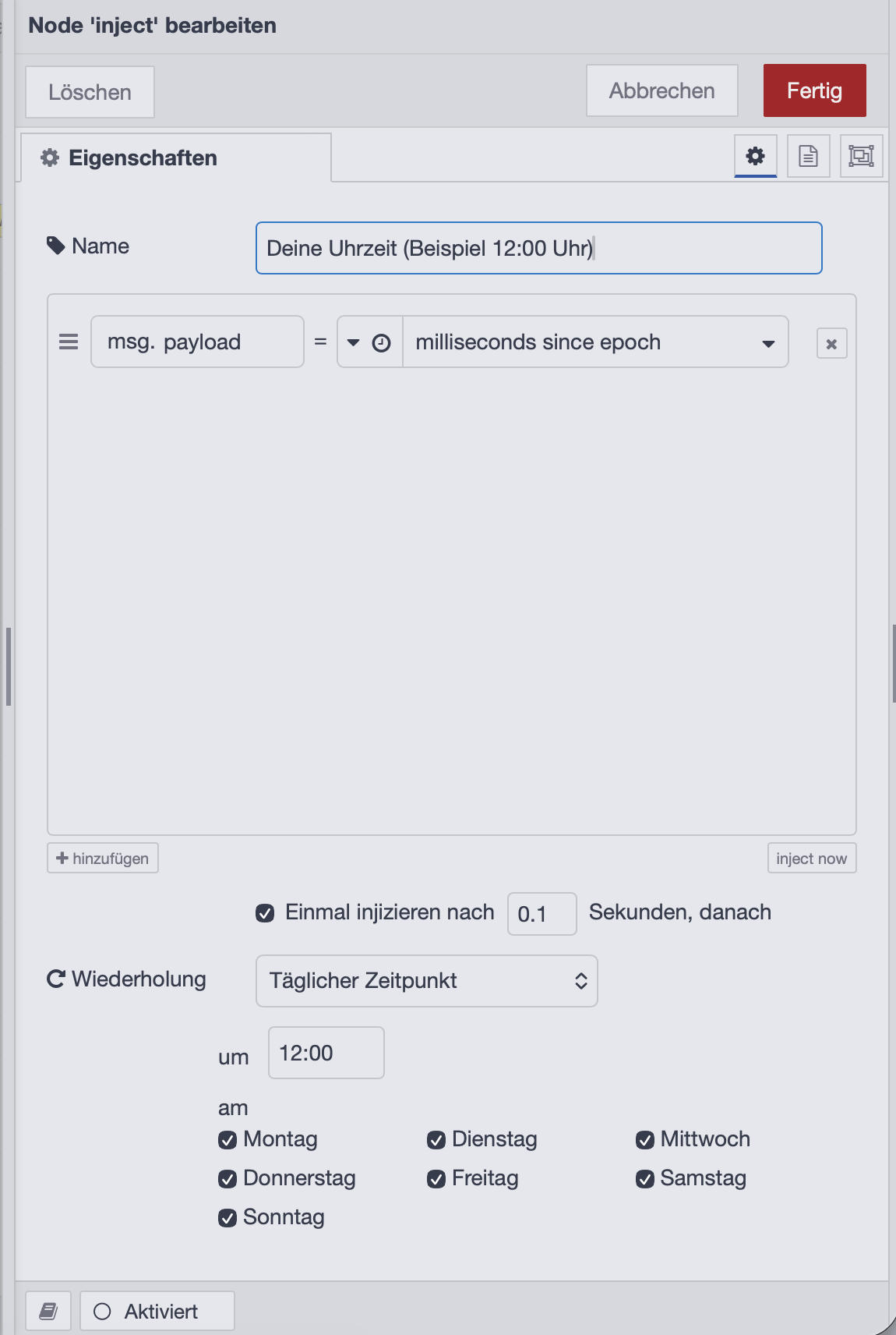

Wie wäre es mit einer “inject”-node:
Hier einfach Deine Tageszeit eintragen - fertig!
Beispiel Blutdruckmessung um 18:05 Uhr:
Ja, Danke.
Ich habe jetzt bei mir den Haken gesetzt bei “Einmal injizieren nach 0,1 Sekunden". Jetzt geht’s.
