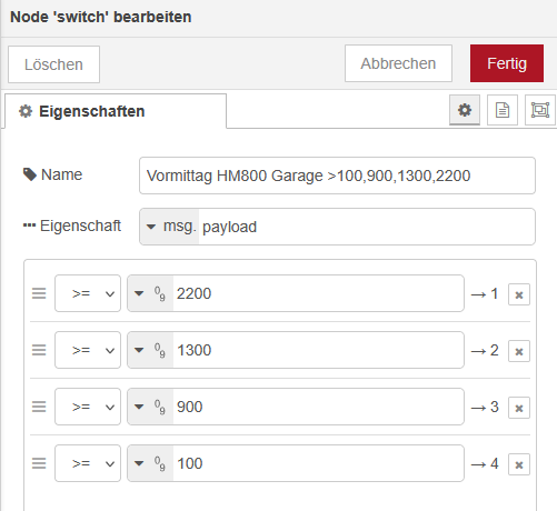

Wie im BILD 1 ersichtlich möchte ich werfe aus einer Sensor entity auslesen. zb Strommesser
Je nach gelieferten Wert sollen nun die vorher definierten Ausgänge definiert werden um dann andere Werte als so genannte definierte Wert als Limit an meinen Solarwechselrichter zu schicken. Bild 2
Im Node Red ist das erste eine Switch Node und das 2. Eine Chance Node..

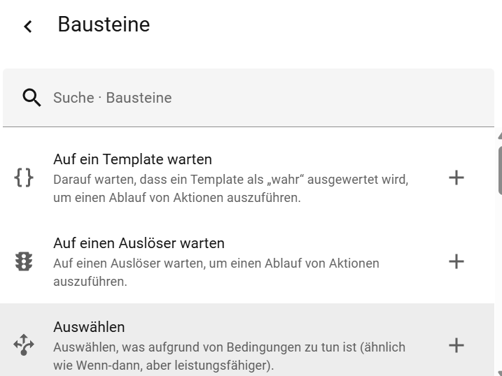

Schau dir in der “Aktion hinzufügen” – > Bausteine – > Auswählen an. Das suchst du vermutlich

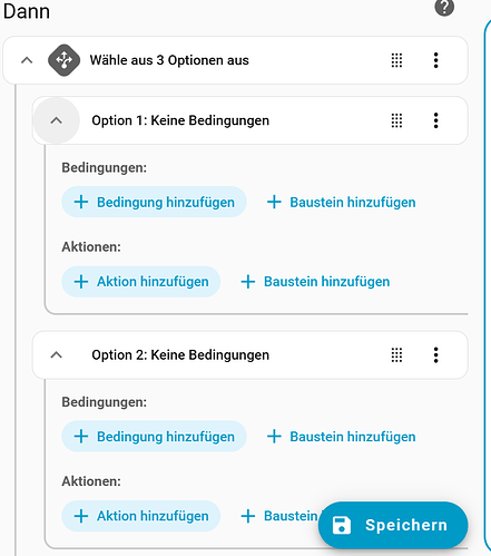

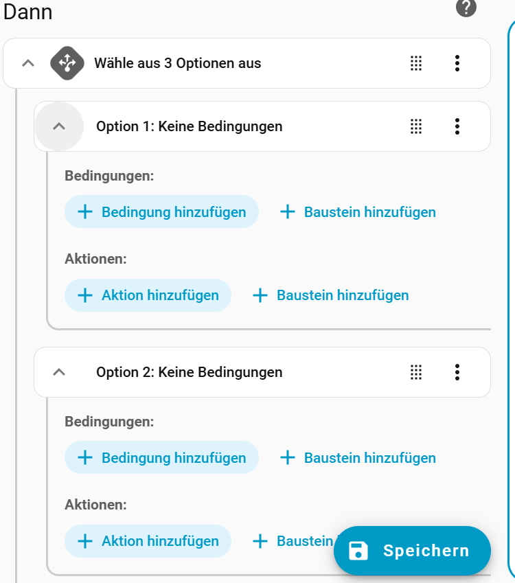

  - choose:
      - conditions: []
        sequence: []
      - conditions: []
        sequence: []
      - conditions: []
        sequence: []

Dann gehe doch einfach in die UI und lege es als Automatisierung an. :wink:
Entweder über “Auswählen” u.U. mit TriggerIDs oder über “Wenn - Dann”.
