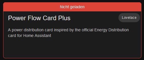

wollte mal Power Flow Card Plus probieren , leider kommt immer die meldung

Hast du Home Assistant neu gestartet?
ja hab ich
muss ich für lovelace was installieren ?
Muss er nicht, ist ein Frontend Add-on nur Browser Refresh. An besten mit STRG+F5, falls das nicht hilft, schau mal in folgenden Ordner: /www/community/power-flow-card-plus/, ob die Datei: power-flow-card-plus.js vorhanden ist. Falls ja, dann schau noch unter Einstellungen → Dashboards oben rechts in der Ecke die 3 Punkte und wähle Resource und schau, ob du sowas Ähnliches da findest wie das:
/hacsfiles/power-flow-card-plus/power-flow-card-plus.js
Wenn das alles da ist, dann ist es ok, wenn was fehlt neu installieren oder manuell installieren, wenn alle stricke reizen.
hab das als java scrip modul hinzugefügt , dann geht es
danke
