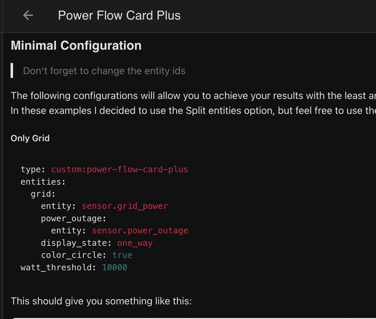

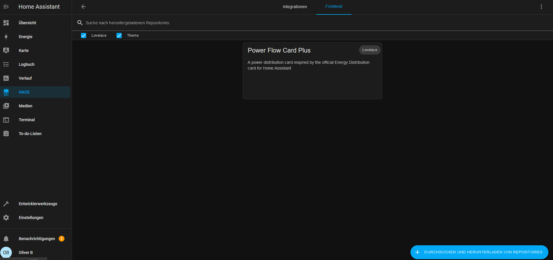

Ich habe Power Card Plus installiert wie hier zusehen:

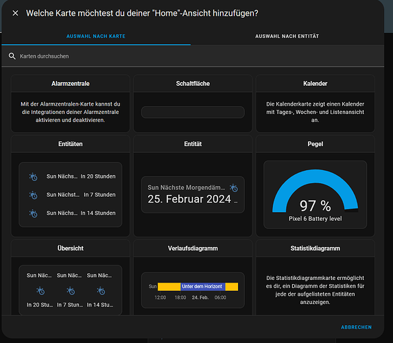

Nur kann ich es nicht in der Kartenauswahl finden. Oder suche ich am falschen Ort?

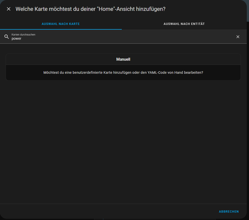

Falls ja: Gib oben bei Karten durchsuchen mal “Power” ein.

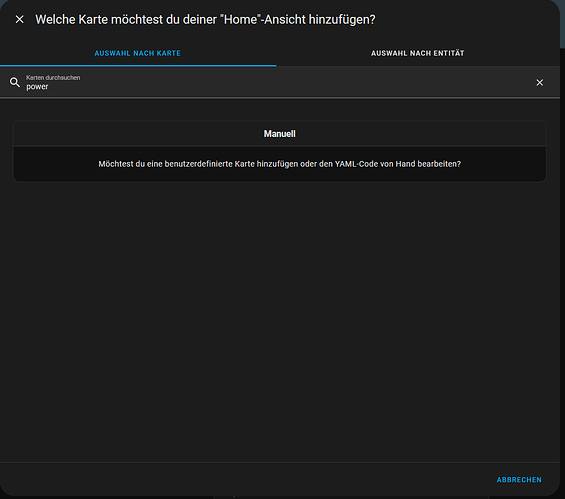

Ich habe jetzt das System mal komplett neugestartet, aber wie im Bild zusehen, ist leider nix vom Power Flow Card zu finden.
Kann es an HA liegen? Habe die Aktuelle version für den Rasp 5 drauf.

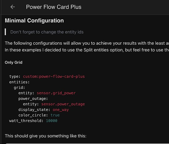

Gibt es überhaupt eine Card, oder wird “einfach” wie in den Beispielen der Code eingegeben?

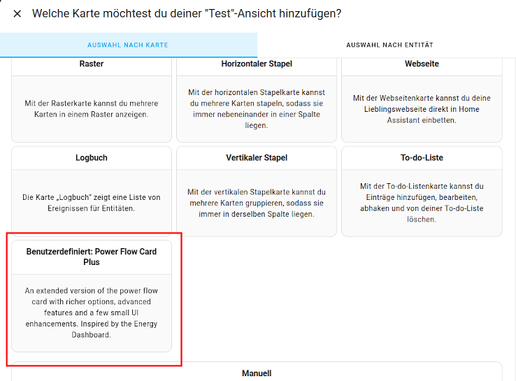

Ja gibt es. :wink: Ich habe mir den Spaß eben mal gegönnt und Power Flow Card Plus per HACS installiert. Ohne das System neu zu starten und/oder den Browser zu aktualisieren, ist bei mir die entsprechende Card vorhanden.

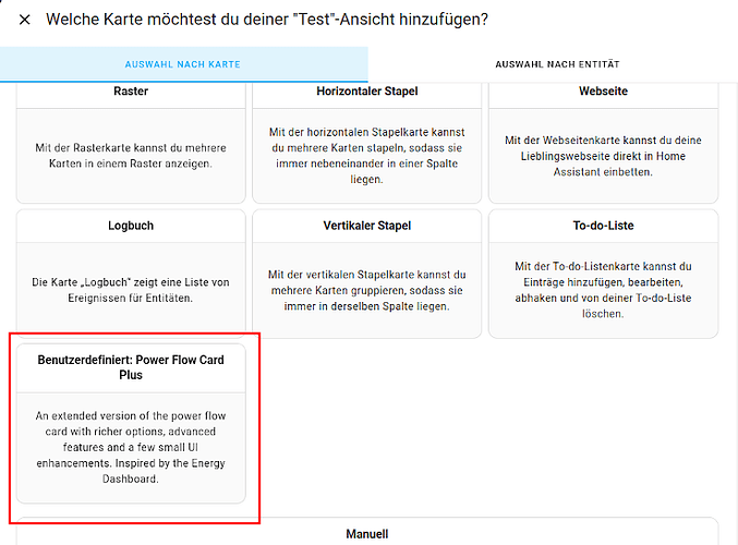

Lol, jetzt wo du das geschreiben hast, ist es auch bei mir aufgetaucht… Ich werde es gleich mal ausprobieren. Mal sehen was noch alles schief läuft…
