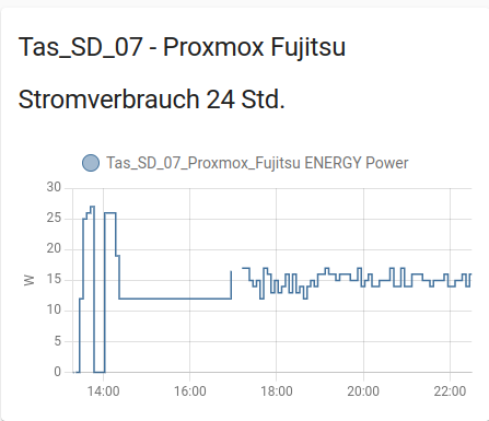

Nur noch eine Anmerkung dazu: Ich habe hier HA mit und ohne Proxmox schon auf so einigen Kisten am laufen gehabt. :slightly_smiling_face: OK noch nicht auf einem HP T630 Thin Client, aber auf anderen Tiny-/Mini/-SFF-PCs. Aktuell läuft hier Proxmox mit HA u.a. auf einem FUJITSU ESPRIMO D957/E90+ SFF-PC mit Core i3-7100, 40 GB RAM und NVMe-SSD und SSD. Der Stromverbrauch der Kiste liegt im Durchschnitt bei ca. 15 Watt.
Proxmox mit HA VM und OMV VM
Proxmox_HA_Fujitsu_Stromverbrauch
Da ich auch immer das Thema Stromverbrauch im Blick habe und auch darauf achte wie ich den möglichst reduzieren kann, kann ich sagen das mir so ein Unterschied von 10 Watt bzgl. mit oder ohne Proxmox noch nie aufgefallen, oder bei mir vorgekommen ist. Der Mehrverbrauch von Proxmox lag bei mir hier bei den unterschiedlichsten Kisten immer um die ca. 5 Watt.

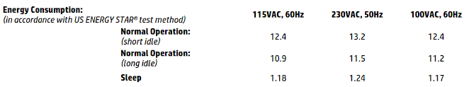

HP selber gibt den Stromverbrauch des HP T630 Thin Client wie folgt an:
HPT630_Stromverbrauch
und das sind auch Werte die andere User mit dem HP T630 Thin Client bestätigen:

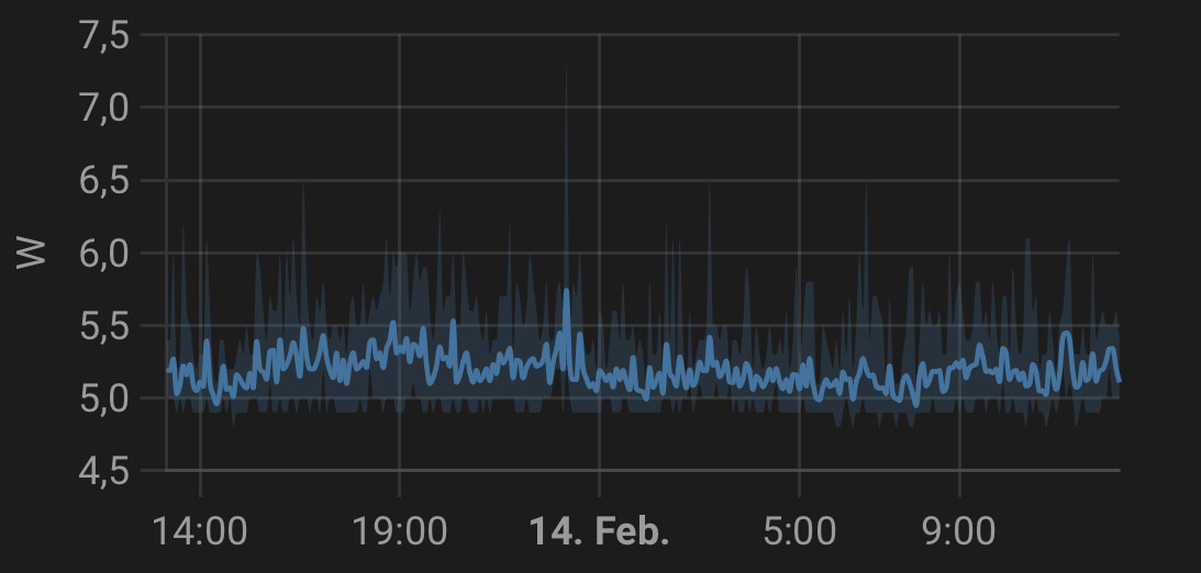

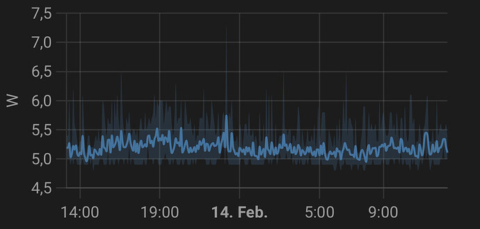

Habe hier ein ZimaBoard mit Proxmox und eine Home Assistant VM Plus diverse LXC‘s am Start.
2 x SSD und diverse USB Sticks.
Der zieht im Schnitt ein wenig mehr als 5 Watt. Da ist der Pi4 mit Home Assistant OS um einiges hungriger.
