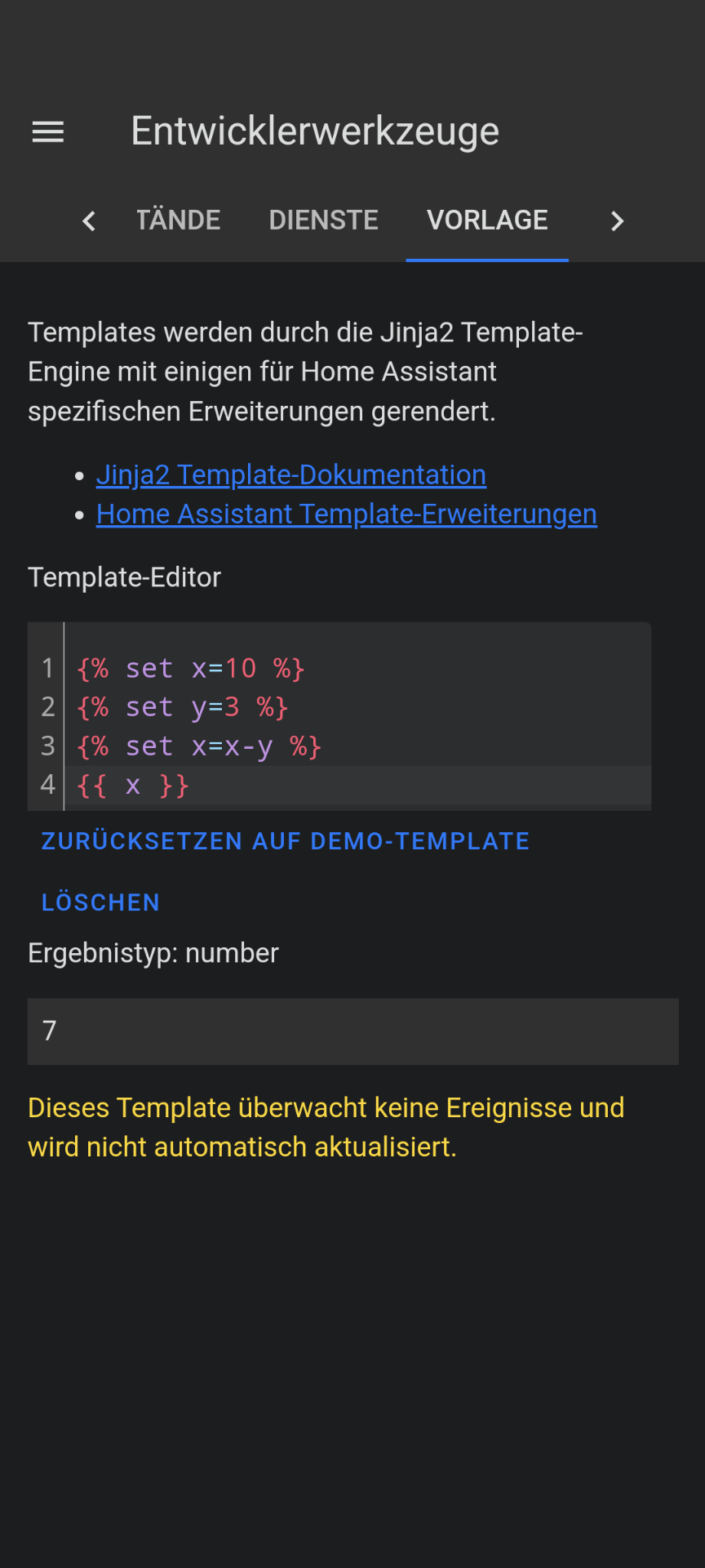

Hallo, vom Prinzip her funktioniert es so.
Wenn man dann noch die festen Werte gegen die Sensoren austauscht sollte es gehen.
@ rstuck
DANKE, das hat funktioniert :+1:
Mal schauen, wie ich das jetzt bei mir angepasst / umgesetzt bekomme :thinking:
Jens
