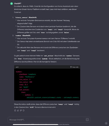

Wie gesagt, ich habe mich immer interaktiv mit ChatGPT angenähert und letztendlich ne Lösung gefunden, bzw. ChatGPT😉 Hast Du das selber schon mal auf dem Weg versucht? Wenn ein Weg nicht funktioniert, so sagst Du das der KI und sie kommt eigentlich immer mit einem neuen Vorschlag und/oder entschuldigt sich für Ihren Fehler - nächster Versuch…
Heute habe ich ein langes Gespräch mit ChatGPT geführt. Herausgekommen ist ein brauchbarer Code. Ich habe nun zwei globale Variable, die ich zum Hinterlegen von Kalibierwerten nutze. Außerdem wird mir angezeigt, welche Differenz die beiden Dallas haben.

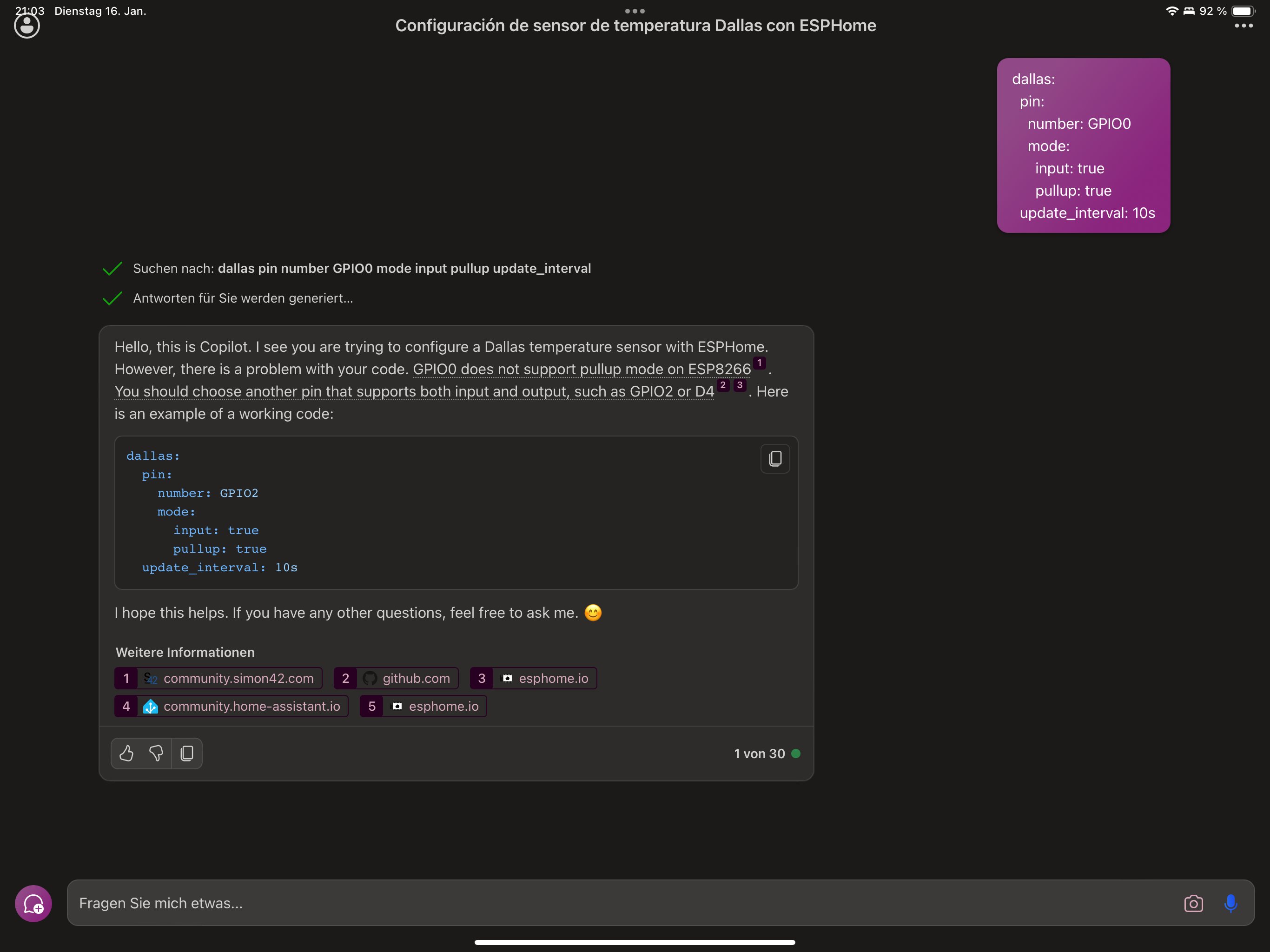

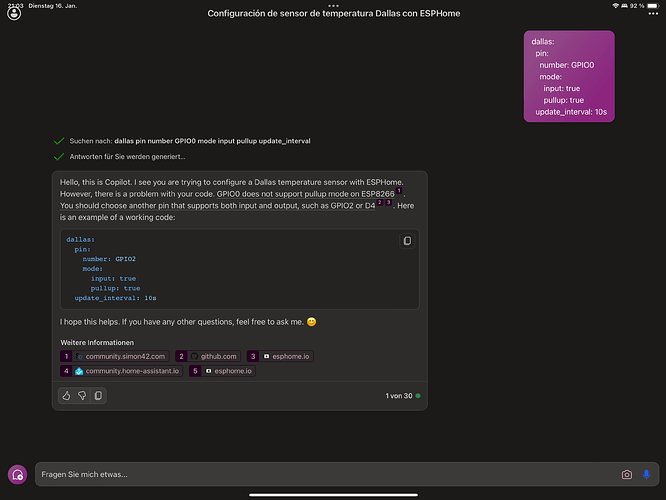

Ich habe keinen Plan mehr was Du da machst, aber vielleicht testest Du nochmal Copilot als App. Da kannst Du kostenlos auf ChatGPT 4.0 umschalten.
Und dann kommt das bei raus,;
Copilot hatte ich mir nach diesem Deal für mein Ipad gezogen:
https://www.mydealz.de/deals/ios-apple-microsoft-copilot-app-ist-da-inkl-chatgpt-40-2296208
