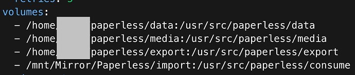

Rechts vom Doppelpunkt ist der Pfad im Dockercontainer und Links kannst du dann angeben wohin dies gemappt werden soll. In die entsprechende Pfade kopierst du dann deine Daten.
Auf der Webseite von Paperless findest du auch die Anleitung mit Docker Compose. Das ist dann ganz einfach. Besonders mit Portainer.
