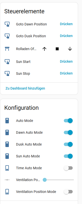

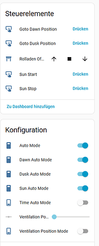

2.) Entitäten die die Dusk/Dawn-Funktionalität u.u.U. die “Ventilation-Position” ermöglichen. Diese kürzlich hinzugefügten Möglichkeiten der “Rademacher DuoFern Integration” hat mich das Homepilot-Gateway wieder aktivieren lassen.
Nur letztere wollte ich eigentlich loswerden. :slight_smile:
Gibt’s da Hoffnung oder Bestrebungen Deinerseits dies zu erweitern?

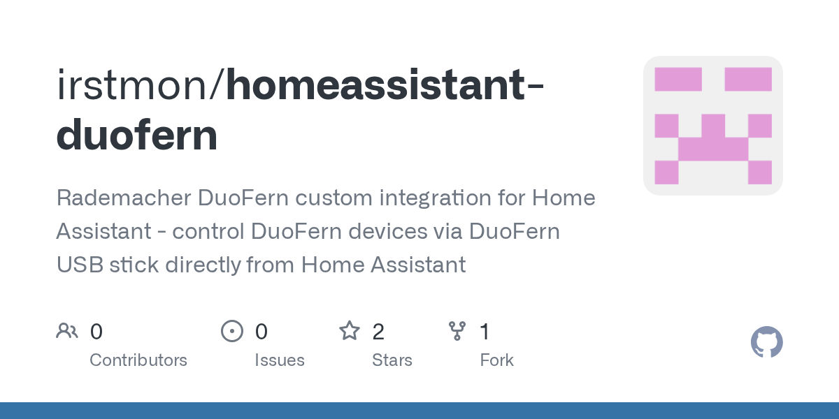

Ich bin mal so frei und verlinke hier auf den Fork von irstmon

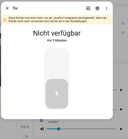

Ich nutze seit vielen Jahren einen Rademacher Duofern USB-Stick zur Steuerung einiger Aktoren, die an meiner Torsteuerung angeschlossen sind, um einen Flügel oder beide Flügel zu steuern. Seit dem Update von Version 2025.12.5 auf 2026.4.1 funktioniert es nicht mehr.
Hat jemand eine Idee, wie ich das Problem beheben kann?
