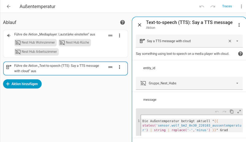

Was dann Google Home und HA + Nabu Casa betrifft sollte ich vielleicht noch ergänzen das ich schon immer das per HA Scripte mit dann sehr kurzen Befehlen mache. Ein Beispiel. Wenn ich z.B. die Außentemperatur per Sprachausgabe erfahren will sieht das HA Script dann so aus.
Die Außentemperatur liefert mir mein Außenthermometer meiner Wolf Heizungsanlage, welche bei HA eingebunden ist. Bei Google Home ist dann als Sprachbefehl für das starten des HA Scripts einfach hinterlegt/definiert: Außentemperatur
Die Spracheingabe für HA über einen Nest Hub lautet dann einfach kurz und knackig: Hey Google Außentemperatur und nicht so etwas wie z.B. Hey Google wie ist gerade die Außentemperatur. Oder Hey Google wie ist gerade die Temperatur draußen.
Somit vermeide ich das Google erst noch groß “nachdenken” und interpretieren könnte oder müsste was ich jetzt genau meine. Denn das ist eben eine potentielle Problem- und Fehlerquelle. So funktioniert das bei mir halt seit Jahren ziemlich gut. Ob das dann auch bei anderen Usern der Fall ist und/oder wie die dabei vorgehen, steht auf einem anderen Blatt. :slightly_smiling_face:

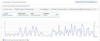

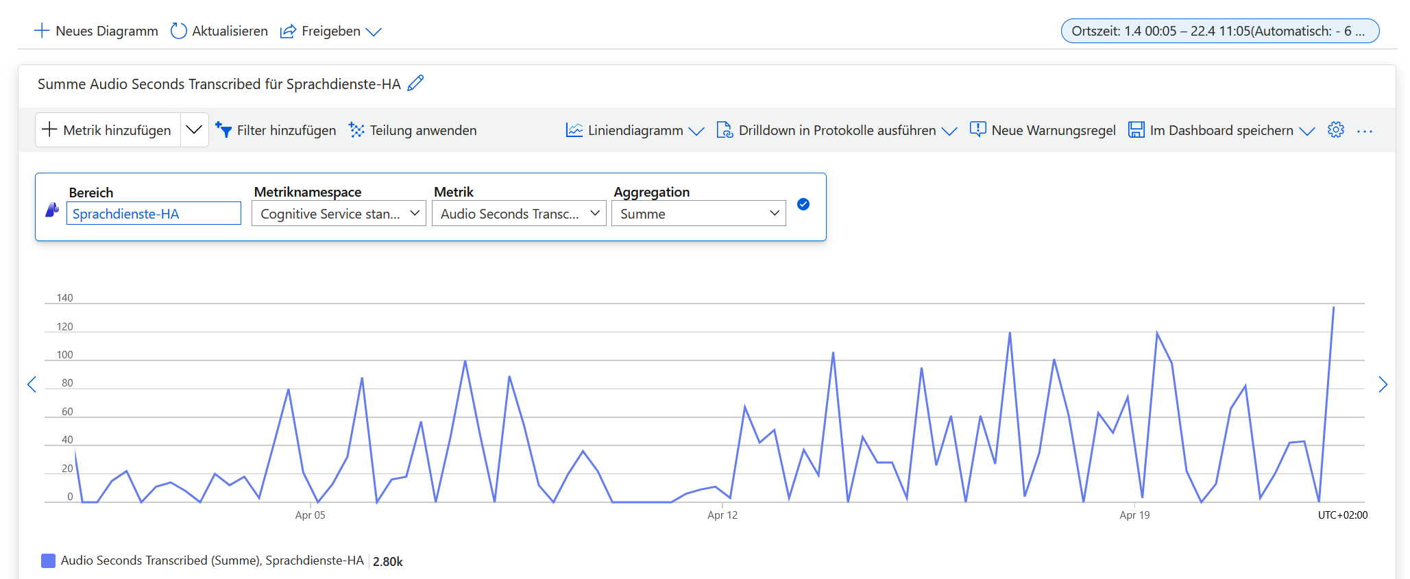

Microsoft Azure für STT erweist sich als echter Glücksgriff, ich nutze es jetzt immer, egal welcher Konfigurationsassistent genutzt wird. Nur äußerst selten mal wird unsere Sprache in falschen Text transkribiert. Dafür hier mal ein Beispiel (der Konv.-Agent hats trotzdem richtig erkannt!):
Und kostet nichts, man muss sich wohl schon sehr anstrengen, um die monatliche Freigrenze zu überschreiten. Sehr gut nachvollziehbar ist die Nutzung via Metriken:
Wird nach meinen Infos übrigens auch von der NABU-CASA-CLOUD genutzt, sowohl für STT als auch für TTS. Ich nutze für TTS lediglich Piper, es funktioniert für mich prima, warum sollte ich was ändern.

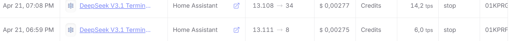

Also weiter gesucht; um OpenRouter kommt man wohl nicht herum, wenn man Modelle für HA mal testen möchte. Ich habe jedenfalls schon so einige ausprobiert. Momentan bin ich bei DeepSeek V3.1 Terminus und OpenAI: gpt-oss-20b gelandet. Nutze sie im Wechsel, auf der Suche nach Unterschieden… :grinning_face_with_smiling_eyes:
Beide funktionieren sehr gut, halten sich an den Prompt, sind recht günstig und schnell. Wobei gpt-oss bei beidem leicht vorne liegt, mal schauen nach einer längeren Testzeit, wie es dann aussieht.
OpenRouter nimmt 5,5% als Marge, das ist okay für mich. Jede Anfrage erscheint fast zeitgleich dort in den Logs, so kann man mal schnell nachschauen, wie viele Token verbraucht wurden:

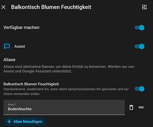

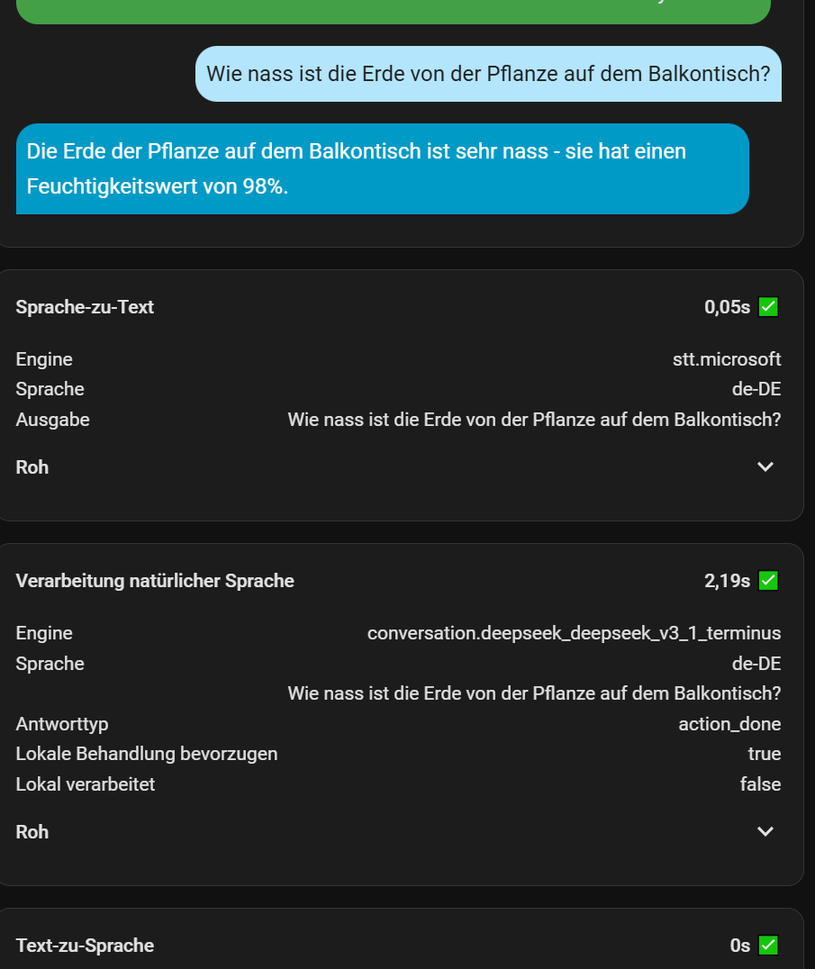

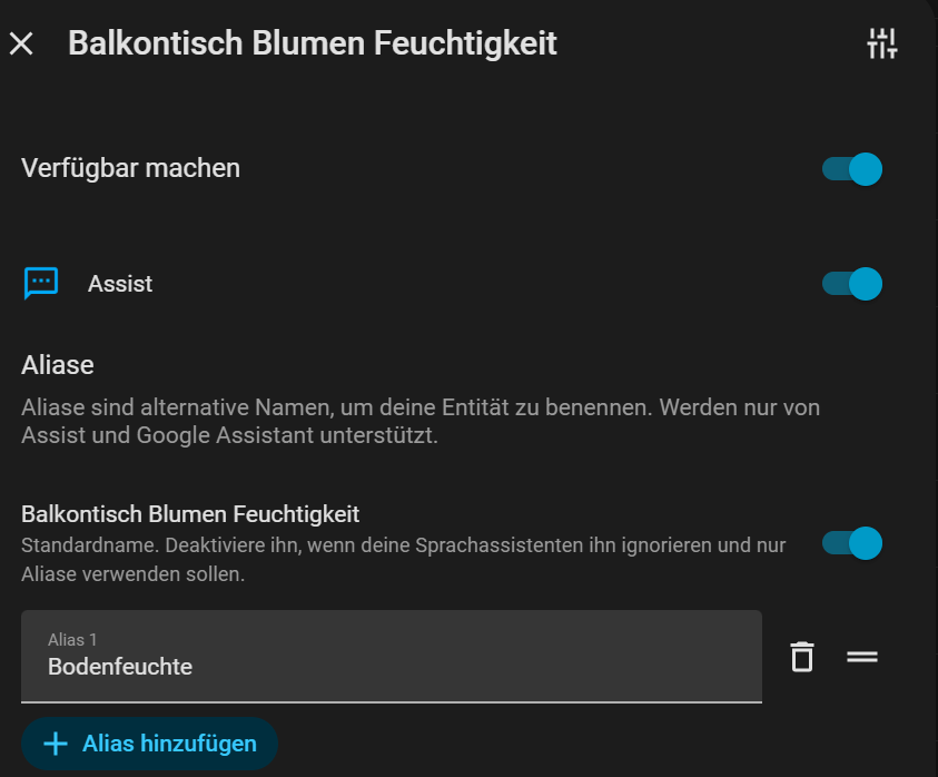

Also eine Frage nach einem Sensorwert mal absichtlich kompliziert formuliert, so als hätte ich den Namen des Sensors vergessen. Zur Verfügung stehen dem System nur
Trotzdem erhalte ich eine korrekte Antwort, klasse! Wäre mit Alexa so nicht möglich, die braucht exakte Formulierungen, in HA hätte ich erst mal ein Script erstellen müssen und dann in der Alexa-App eine Routine. Den VoicePE kann ich einfach fragen…

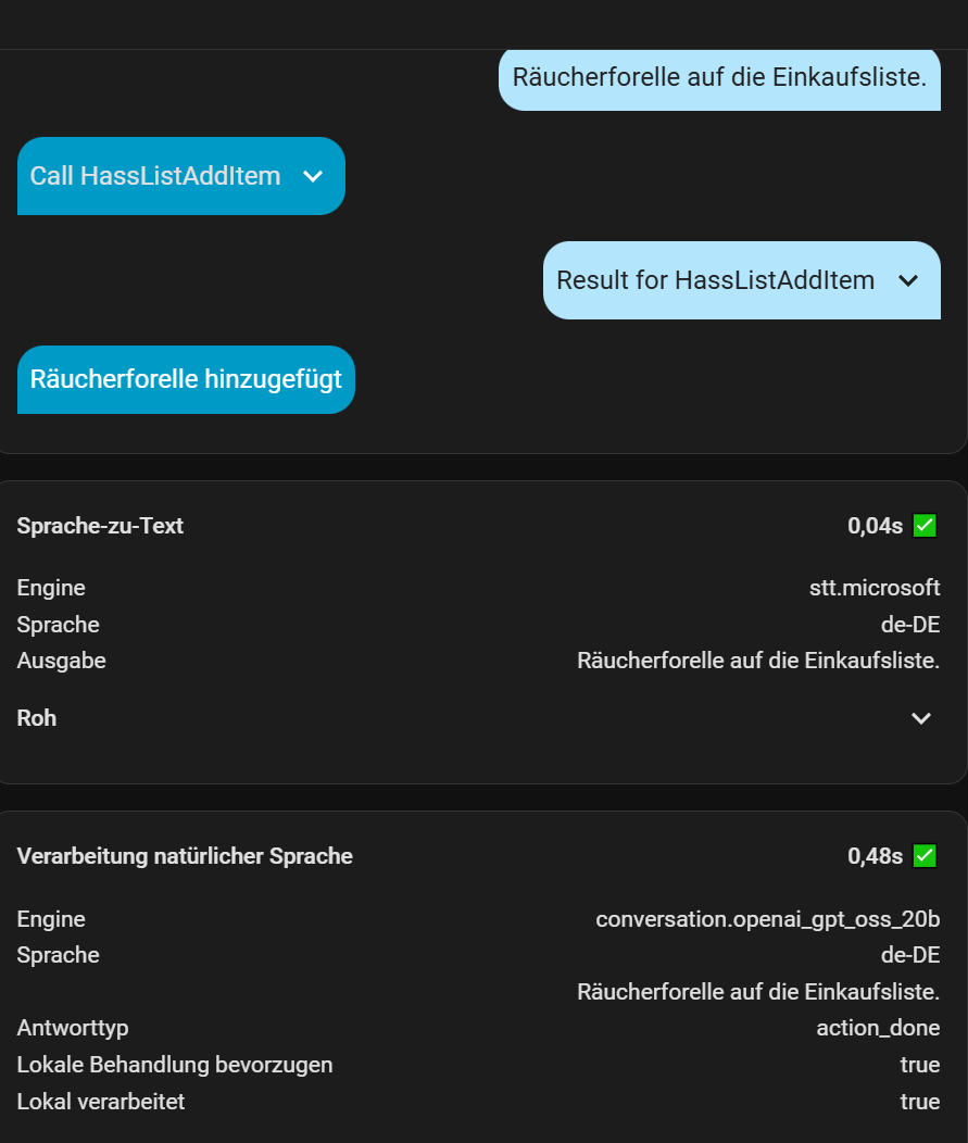

Oder die Einkaufsliste, ich nutze Bring: “Alexa, öffne Bring und füge Räucherforelle hinzu”. Klappt nicht, manche Wörter werden vom Skill einfach nicht akzeptiert. Muss dann eine Ersatzformulierung her. Mal ganz abgesehen von dem zunächst notwendigen umständlichen Öffnen des Skills…
Dem Assist sage ich einfach, was ich möchte, und es wird gemacht:
Erscheint umgehend in Bring (Bring ist im Prompt als alleinige Einkaufsliste festgelegt). Letzteres war gleichzeitig mal ein Beispiel für lokale Verarbeitung. Das wird automatisch immer bevorzugt, soweit möglich, und kostet dann auch keine Token.

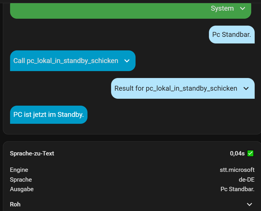

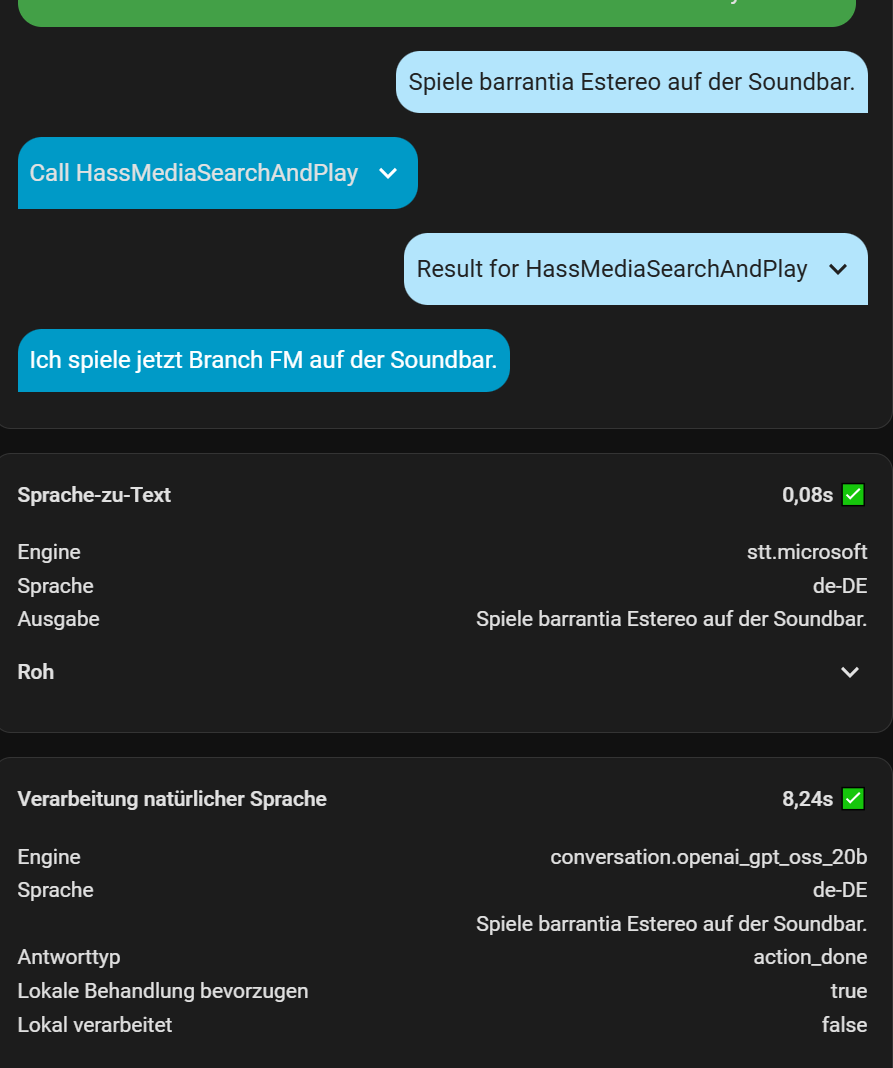

Aber manchmal, zum Glück selten, geht auch alles schief :grinning_face_with_smiling_eyes:: Ich: “OK Nabu, spiele Baranquilla Estereo auf der Soundbar”. Heraus kam
