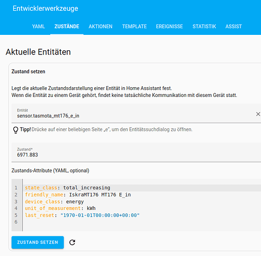

Man kann über die Entwicklerwerkzeuge → Zustand z.B. einen Wert setzen (hier mal mein Stromzähler)

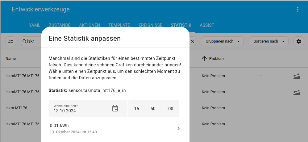

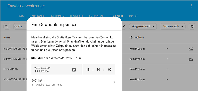

und man kann auch über Entwicklerwerkzeuge → Statistik Werte für einen bestimmten Zeitpunk angeben
