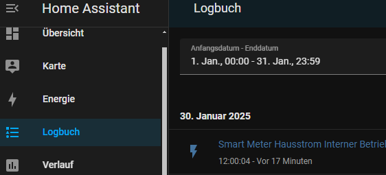

Eine Sache ist mir noch eingefallen. Schau mal im Logbuch, ob am Tag der Außerbetriebnahme noch Daten vorhanden sind. Wenn ja, müsstest du dort auch die Änderungen des Sensors finden (da steht allerdings viel drin, da alle Änderungen aufgeführt werden).
{B3625AC8-4294-4B75-AA8E-B557058E54B1}
Wobei ich nicht weiß, ob die Daten dort auch raus fliegen, wenn das Gerät raus ist.
Dat isset!!! :slight_smile:
Habe den letzten Eintrag gefunden. Thx.
